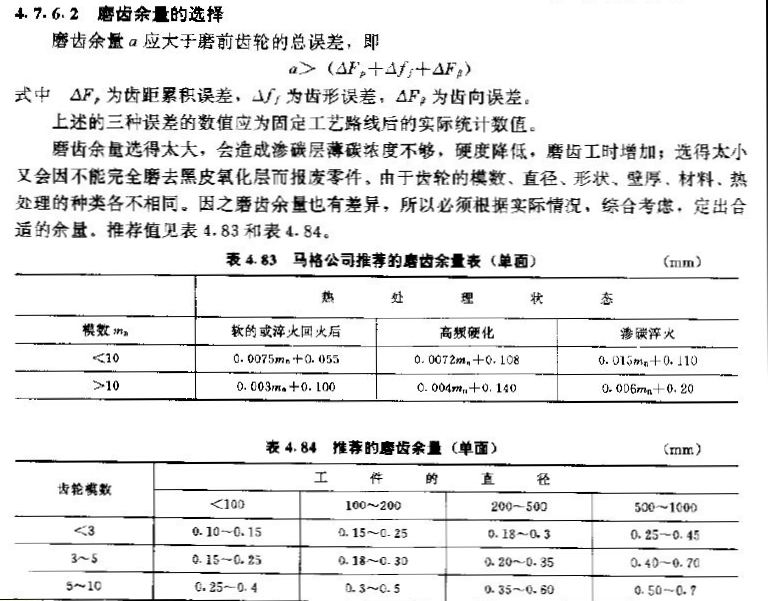

渗碳淬火齿轮的磨齿前公法线留量论坛有标准吗?

发表于 2009-10-29 12:27 | 显示全部楼层
渗碳淬火齿轮的磨齿前公法线留量无标准吗 ,一般留0.25-0.35即可,具体需根据加工工艺能力决定。

发表于 2011-11-5 19:39 | 显示全部楼层
w=0.015Mn+0.12
发表于 2011-11-11 11:29 | 显示全部楼层
齿轮手册上有介绍呀
发表于 2011-11-11 17:28 | 显示全部楼层
可根据产品模数的大小、结构、热后变形情况而定,
发表于 2011-11-14 08:09 | 显示全部楼层
每次遇到这个问题我还是那句话,除了零件结构、材料本身因素外,做工艺必须结合本厂的设备做工艺!打个比方吧,我们厂以前汽车齿轮在7132上磨齿时磨量一般都放0.3,改到YK7232后磨量就改成了0.2-0.25了!
发表于 2011-11-21 22:25 | 显示全部楼层
我们单位一般比留量比普通齿轮多0.10-0.20  模数大的就多留点
发表于 2011-11-24 20:51 | 显示全部楼层
首先查《齿轮手册),再参考热处理加工能力(对变形控制差别很大)。一般来说,齿根圆都会涨大,余量不能太大。
