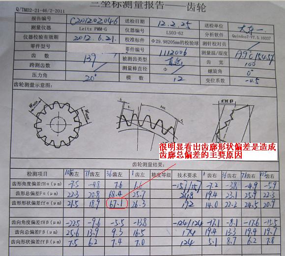

      刀具是没有涂层,刀具不涂层还影响齿形精度吗?在同等的切削条件下加工同样的产品,没有涂层的插齿刀耐磨性会差很多,磨损较快或者刃口上已产生粘刀现象。这时加工自然影响齿形精度。
      刀具涂层的目的是为了使刀具具备一定硬度和耐磨性,且耐高温。故与未涂层的刀具(刀片)相比,涂层刀具允许采用较高的切削速度,这样可以提高了切削加工效率;或能在相同的切削速度下,提高刀 具寿命或者提高已加工工件齿面的表面粗度。
       你可以去检测一件产品,看看检测数据就知道:现在滚齿、插齿一般影响齿形最大是齿廓形状偏差、精铣齿影响齿形最大是齿廓倾斜偏差.
      插齿:若不是该插齿刀一齿涂层已掉造成齿面轻微撕裂,应该检测出来的报告可以达到国标7级。是发现问题后专门去检测该齿面齿形和齿向,由于产品要求不高还是满足工艺要求(热处理前精度直接压缩一半0.096mm)。
    铣齿对比图:
