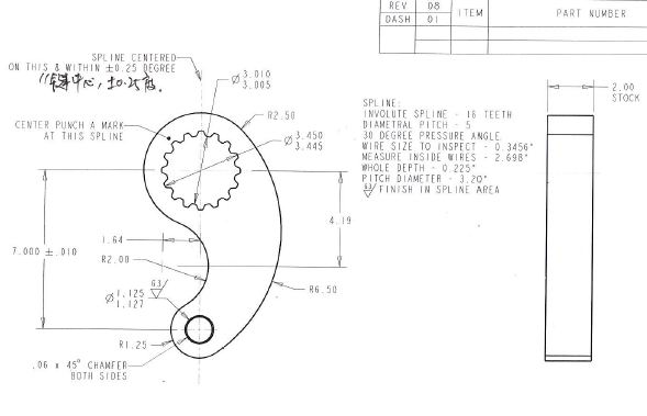

求各齿轮参数,请各位大师帮忙!不知道这是什么标准
发表于 2009-10-28 16:25 | 显示全部楼层 |阅读模式
请各位大师帮忙!不知道这是什么标准

这是渐开线花键孔,压力角30°,16齿,模数5.08,图纸所有尺寸均为英制。
发表于 2009-10-28 21:46 | 显示全部楼层
DP5  Z16  30度  径节制渐开线花键孔
发表于 2009-10-29 08:13 | 显示全部楼层
径节制渐开线花键孔参数为:DP5  Z16  30度
发表于 2009-10-29 08:59 | 显示全部楼层
楼上说的都对的。
发表于 2009-10-29 12:10 | 显示全部楼层
同意楼上看法
发表于 2009-10-29 14:49 | 显示全部楼层
美制渐开线花键,不过和中国标准参数不一样,但参数计算上基本一样的。需要标准照我
