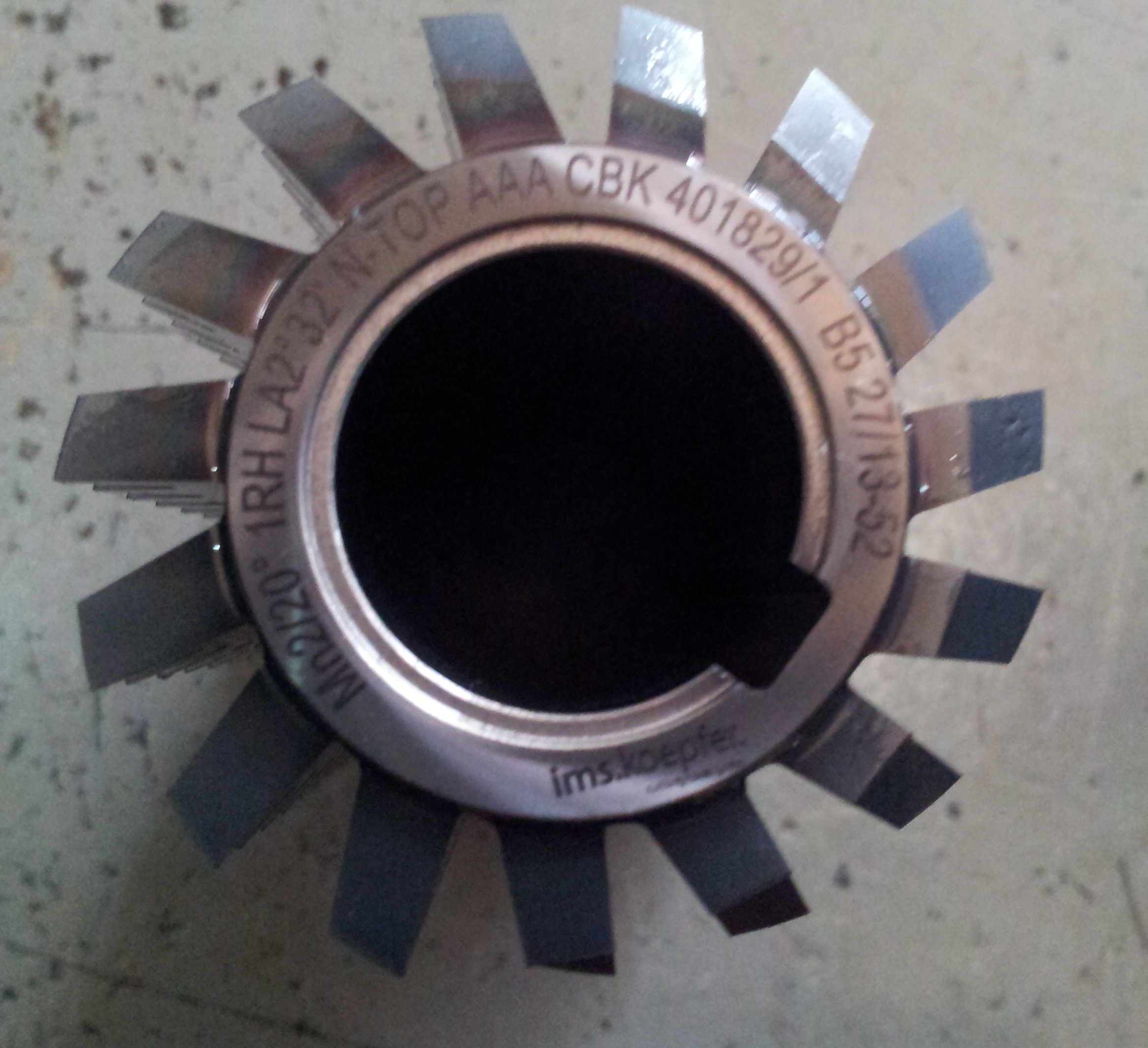

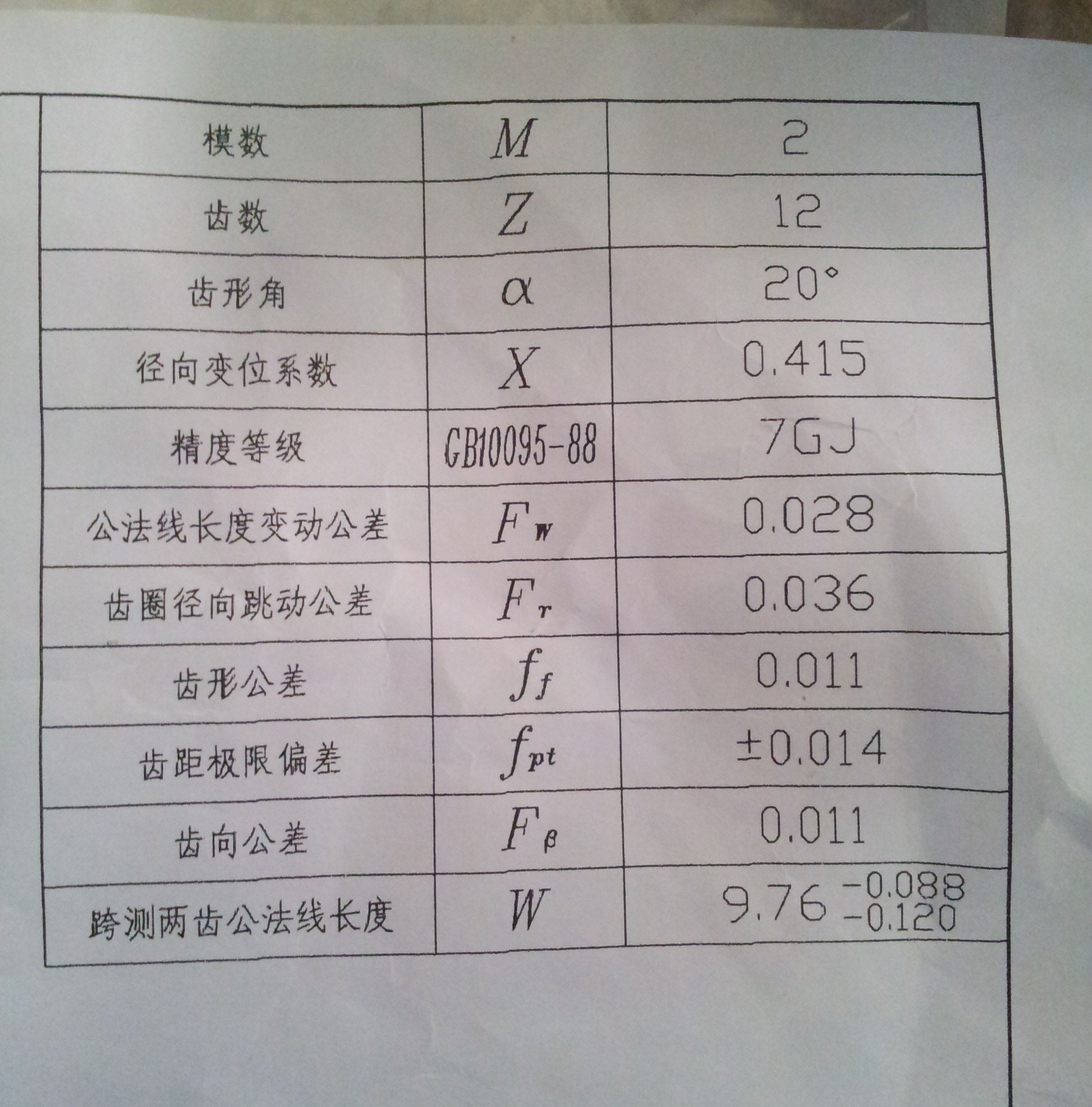

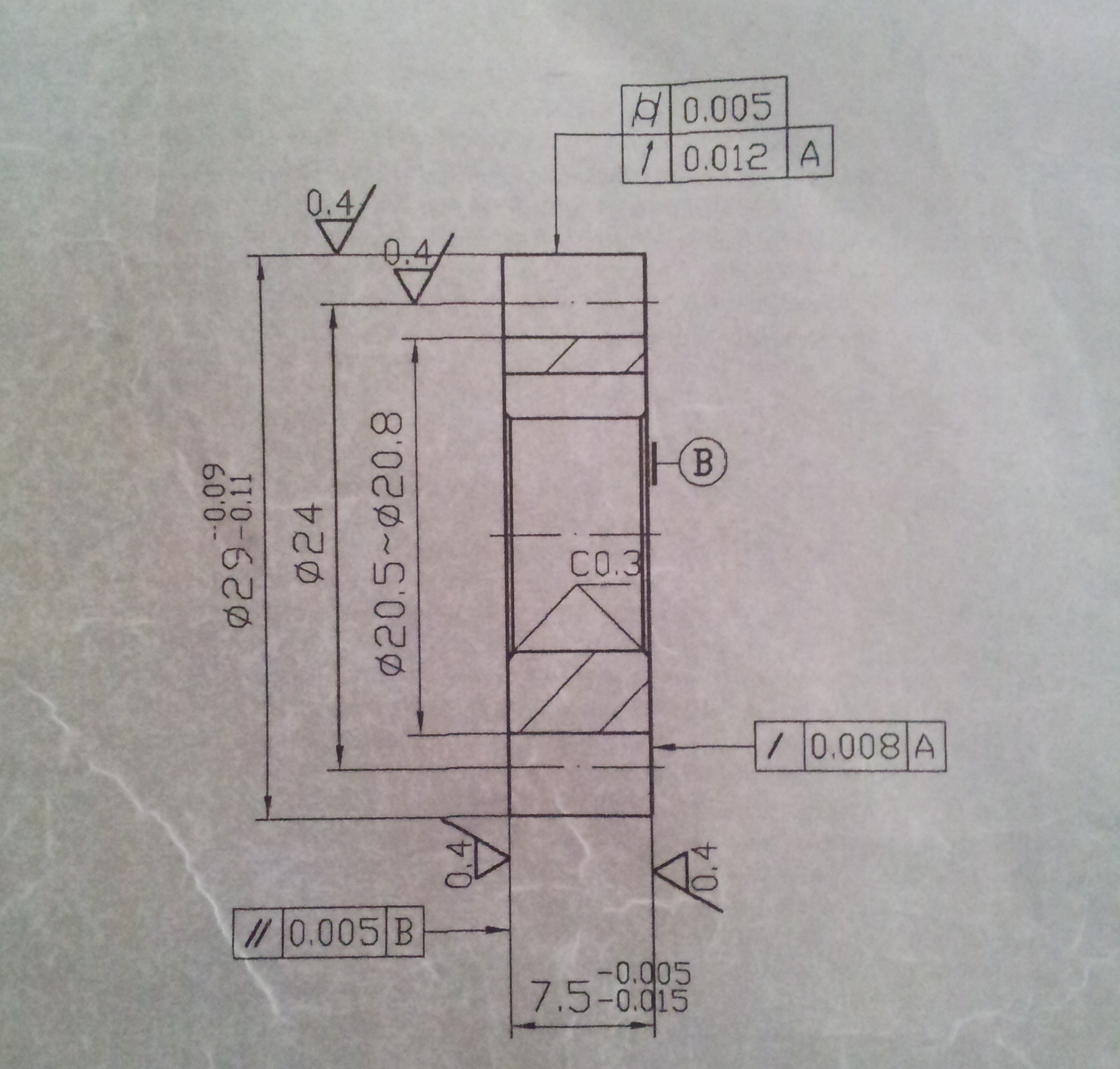

滚齿机:KOEPFER160。 主轴转速1400。  采用两刀切,(粗切: 切削速度200,轴向0.6    精切:切削速度240,径向0.1, 轴向0.5,串刀方式:节距,串刀量1/4,一个工件串一次。做500个左右是好的齿形5-6级,之后中间有9-12级。做800个齿轮刀具磨损右边的刀尖磨损有0.4左右。

这个与被加工齿坯的自身精度及装夹精度都有关系的。

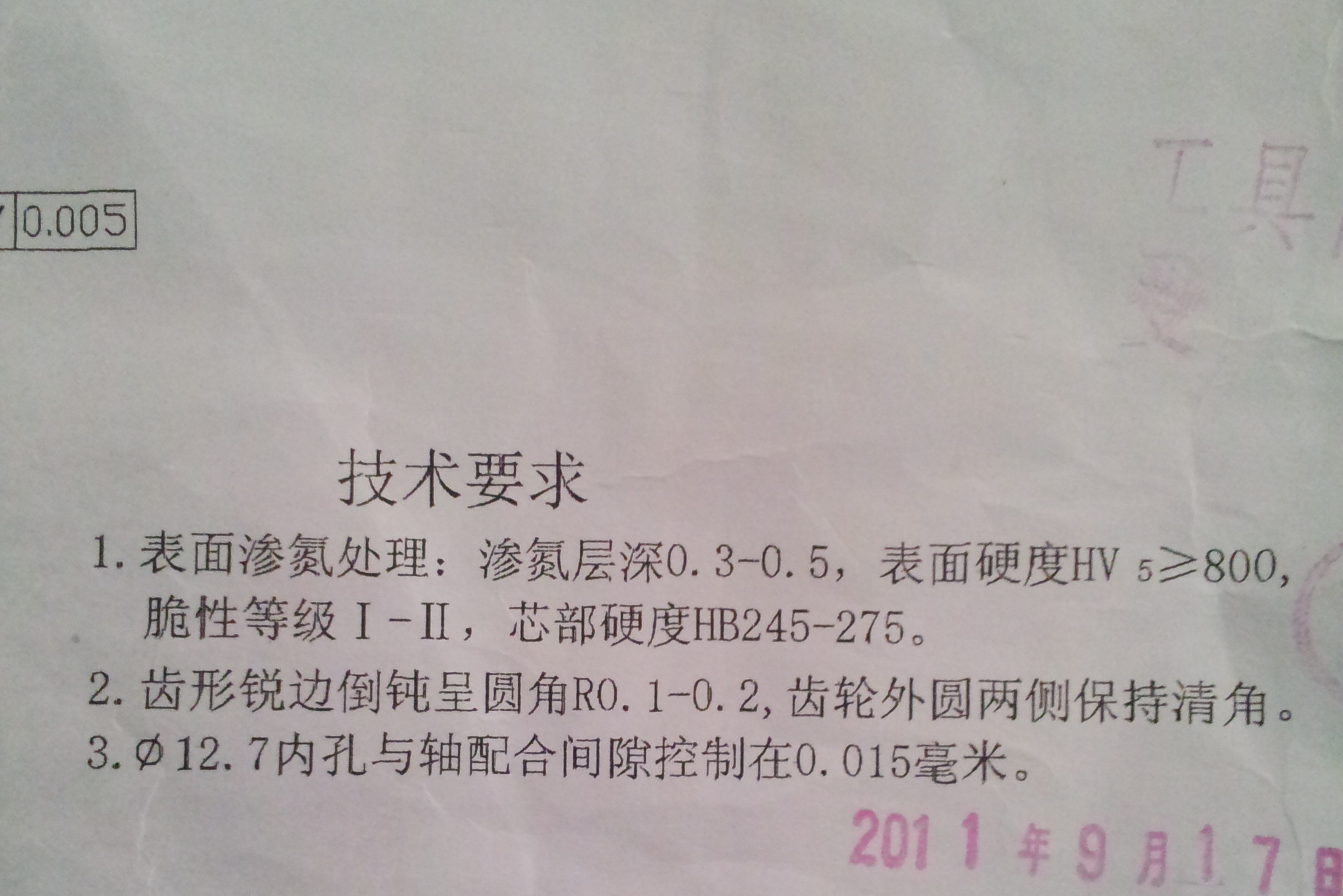

别怨刀具,前500件做的齿轮相当不错就是证明,被加工的工件材料属中碳合金钢,一般的调质后硬度并不适于普通高速钢的刀具长时间切削,也就是工件切削性能不如低碳低合金钢20CrMnTi,所以得适当减少切削用量,减少一次重磨后的加工时间或加工数量,以保护刀具,确保加工质量。上楼提出的二次对刀工艺,实际上是要求分为粗精切,这是保护刀具的一种好办法,但对刀一定得可靠,粗切也得保证相应的精度,才能质量及效率同时上升的。这样的精切刀具,耐用度要高得多。
