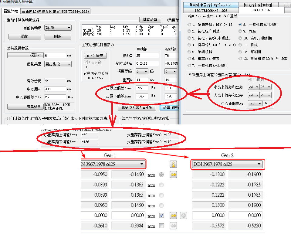

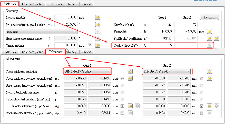

请教前辈关于Kisssoft 中的 Quality 和tolerances 要怎么理解?
如果要在图面上定义公差,或是精度要怎么填写
谢谢
发表于 2013-8-15 10:03 | 显示全部楼层
前一项是精度等级,后一个是控制侧隙。

tolerances 就是公差
