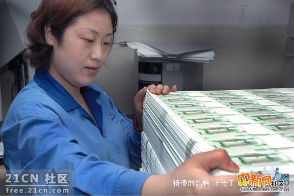

 楼主| 发表于 2009-10-25 15:06 | 显示全部楼层
