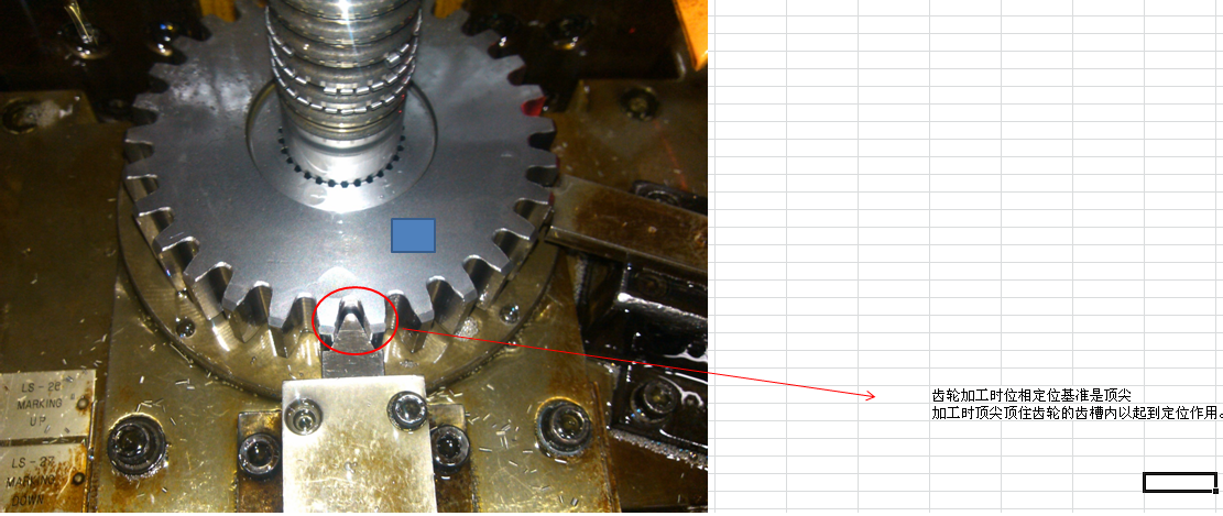

对于此夹具的设计 困惑许久 诚求论坛 大佬解惑
如何设计夹具 保证图中的标记齿中心与内孔单键的偏差≤0.05,同时又要保证内孔单键的 对称度偏差?????
补充: 斜齿轮,压力角25° ,模数m=8,齿数Z=108,螺旋角β=21°

发表于 2013-8-11 11:32 | 显示全部楼层
先加工齿部,以齿定位加工键槽应该可以保证
对的,我们公司就是这样加工的  发表于 2013-8-12 09:51

 楼主| 发表于 2013-8-11 14:28 | 显示全部楼层
 楼主| 发表于 2013-8-11 14:29 | 显示全部楼层
基本的要点是想以齿定位,如何制作个夹具,困惑 中..
发表于 2013-8-11 15:03 | 显示全部楼层
40°V字滑块定位齿体,带齿槽芯轴,用键槽拉刀。
正解。  发表于 2014-11-7 13:56
 楼主| 发表于 2013-8-11 15:39 | 显示全部楼层
小子愚钝,还是有点不懂,
可能我讲的不清,这是斜齿轮,压力角25度,模数m=8,齿数Z=108,螺旋角β=21°
疑问:1.齿槽芯轴怎么用?
再者我的想法主要还是用线切割加工单键.
再想听听WOODEE的良策?
发表于 2013-8-12 07:25 | 显示全部楼层
1.线切割的话  先滚齿  切割单键的时候打表找正
2.如果先加工键槽   你的滚齿夹具   芯轴上也做出来键槽  用键来定位   每次装夹  让零件靠紧键的一侧
发表于 2013-8-12 11:35 | 显示全部楼层
1.bmp 先滚齿,在用拉床拉单键,拉单键的时候用带尺子的气缸定位。
