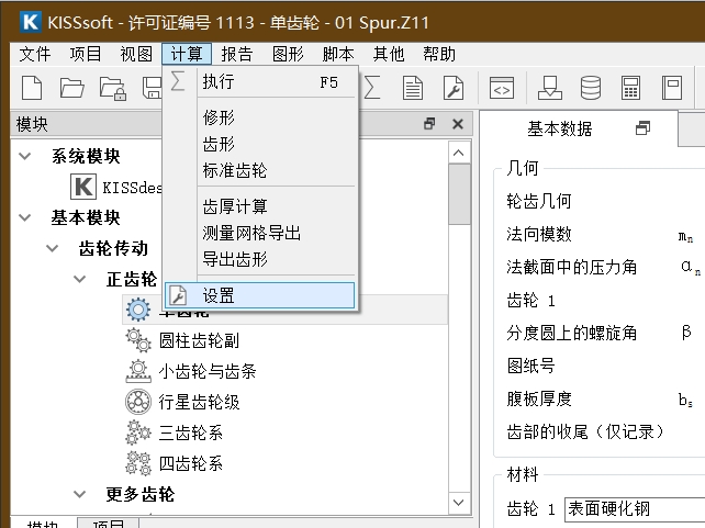

如何从KISSsoft中导出高精度的齿轮曲线?
发表于 2023-12-18 23:55 | 显示全部楼层
yanta82 发表于 2022-10-25 16:37
都是由点连成的曲线形成的,KISSSOFT的点较少,不超过10个点
那怎么样才能得到高精度的2D齿轮曲线呢?
发表于 2023-12-19 08:44 | 显示全部楼层
如下图,可更改设置调整曲线类型及精度
