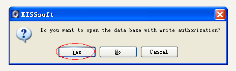

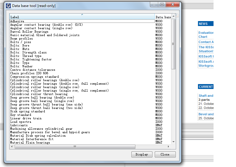

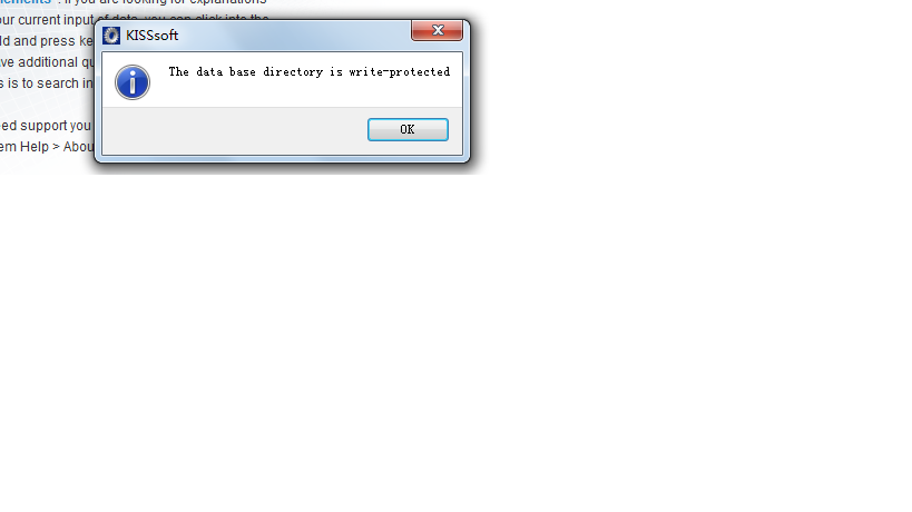

发表于 2013-8-19 20:43 | 显示全部楼层
我的这个数据库写保护了,怎么解决呢?
发表于 2013-8-19 20:46 | 显示全部楼层
不能修改

发表于 2013-9-25 10:27 | 显示全部楼层
你可以把你想要的材料参数添加到材料库中去呀

发表于 2016-7-29 18:35 | 显示全部楼层
在打开kisssoft时,请右键选择“以管理员身份运行”,这个问题就解决了
发表于 2016-8-1 10:47 | 显示全部楼层
我也遇到这个问题。kisssoft中是可以自主添加材料数据库的,不过材料的很多参数不太好确定
