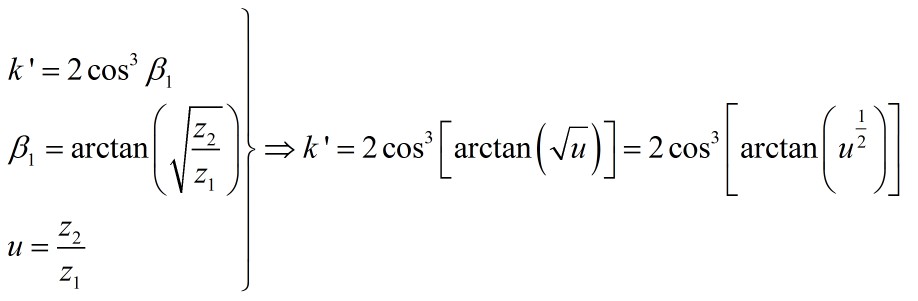

该书的第130页和133页关于计算系数的公式是错误的。
原式:
实际上应该是:
我今天利用该书后面的计算系数表格里的数据反推公式,想做一个excel 表格,发现怎么计算也对不上!结果将公式改为下面这个,就解决了!
发表于 2013-8-7 16:52 | 显示全部楼层
那个公式应该写错了的!
正确的公式应该是:
这个是在90°时的特例,其实不用应用这个公式,直接采用迭代计算求解精确值就行了!
看一下齿轮手册交错轴螺旋齿轮传动一篇就知道了!

 楼主| 发表于 2013-9-10 14:53 | 显示全部楼层
mrmrw 发表于 2013-8-7 16:52
那个公式应该写错了的!
正确的公式应该是:
一时没看清你的公式
按照理论公式推导应该是你这个公式是对的,可是手册上计算系数K‘表上的数值时按照我写的上面的公式才对的上呢?
