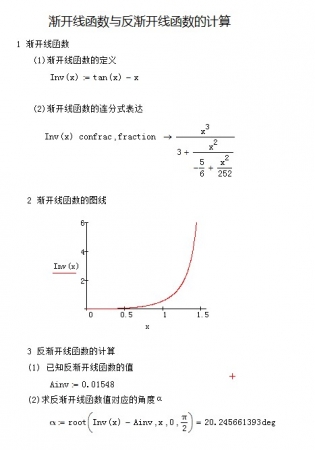

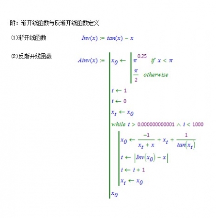

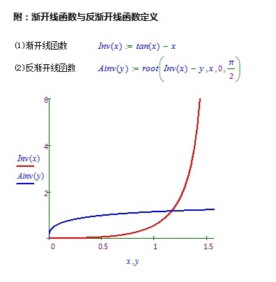

论文题目:《由渐开线函数求渐开线压力角的计算器方法》——实际上就是反渐开线函数的求解方法
论文地址
https://www.gearbbs.com/forum.php?mod=viewthread&tid=38790&extra=page%3D1%26filter%3Dtypeid%26typeid%3D39%26typeid%3D39
这是一篇比较老的论文,作者还是比较详细的论述了反渐开线函数的牛顿迭代法的求解方法,这些介绍对于想了解数值计算中的牛顿迭代计算还是很有利的。
   老的论文还是比较实在,来可编程计算器的计算方法都给出来的,很详细。
   论文虽老,方法很好,很详细。
当然,现在的计算已经都不用计算器了,改用计算机了!这个函数的计算精度可以自由设定,利用数学软件可以很方便的求解。
给出MathCAD计算的方法:

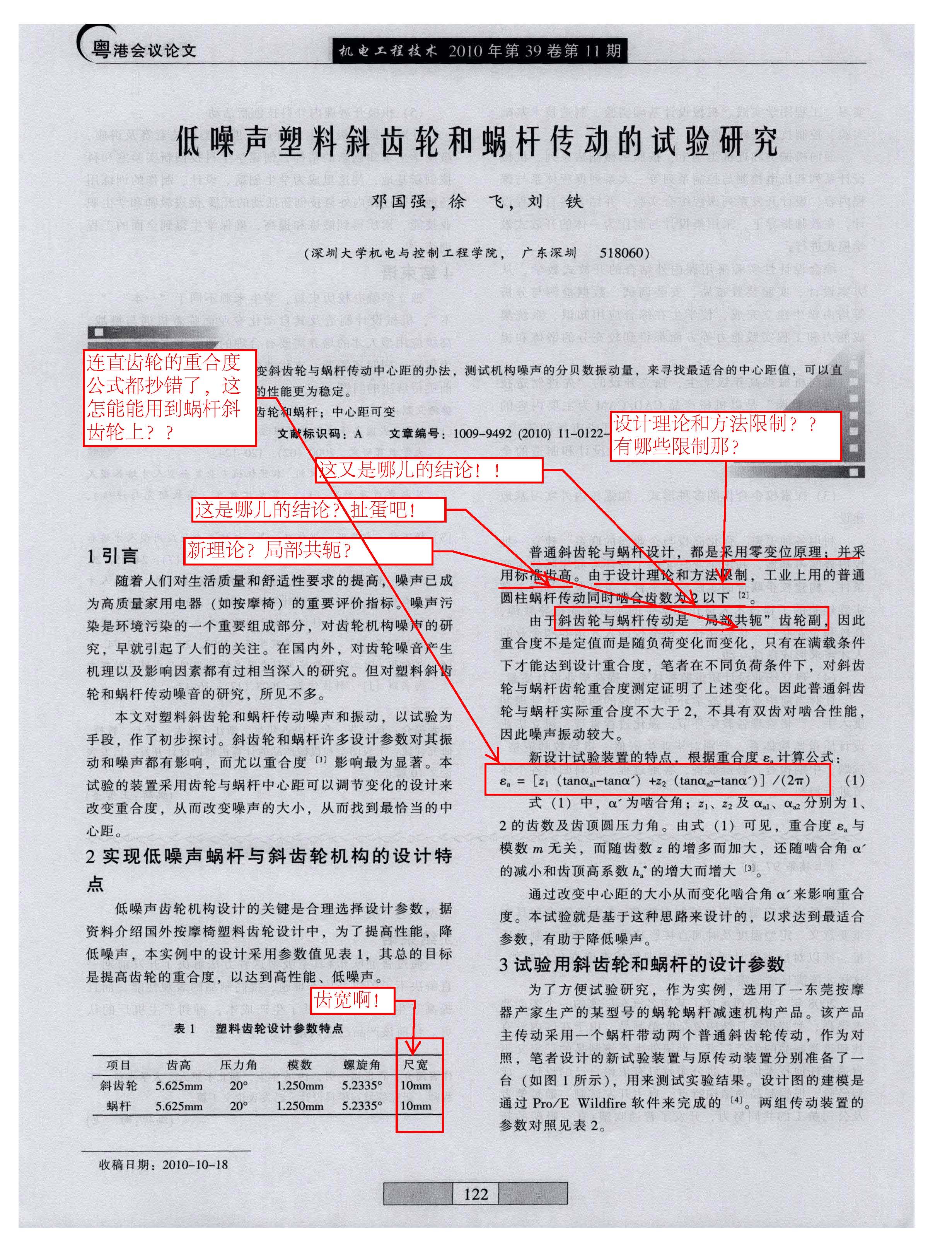

再来一篇论文——《低噪声塑料斜齿轮和蜗杆传动的试验研究》
错误到处都是!惨不忍睹啊!
【截图】:
【论文】: 低噪声塑料斜齿轮和蜗杆传动的试验研究.pdf (1.01 MB, 下载次数: 89)
三位做学问的人,却大大丢了深圳大学机电与控制工程学院的脸,如此做学问,脸朝哪里放??  发表于 2014-4-2 08:12

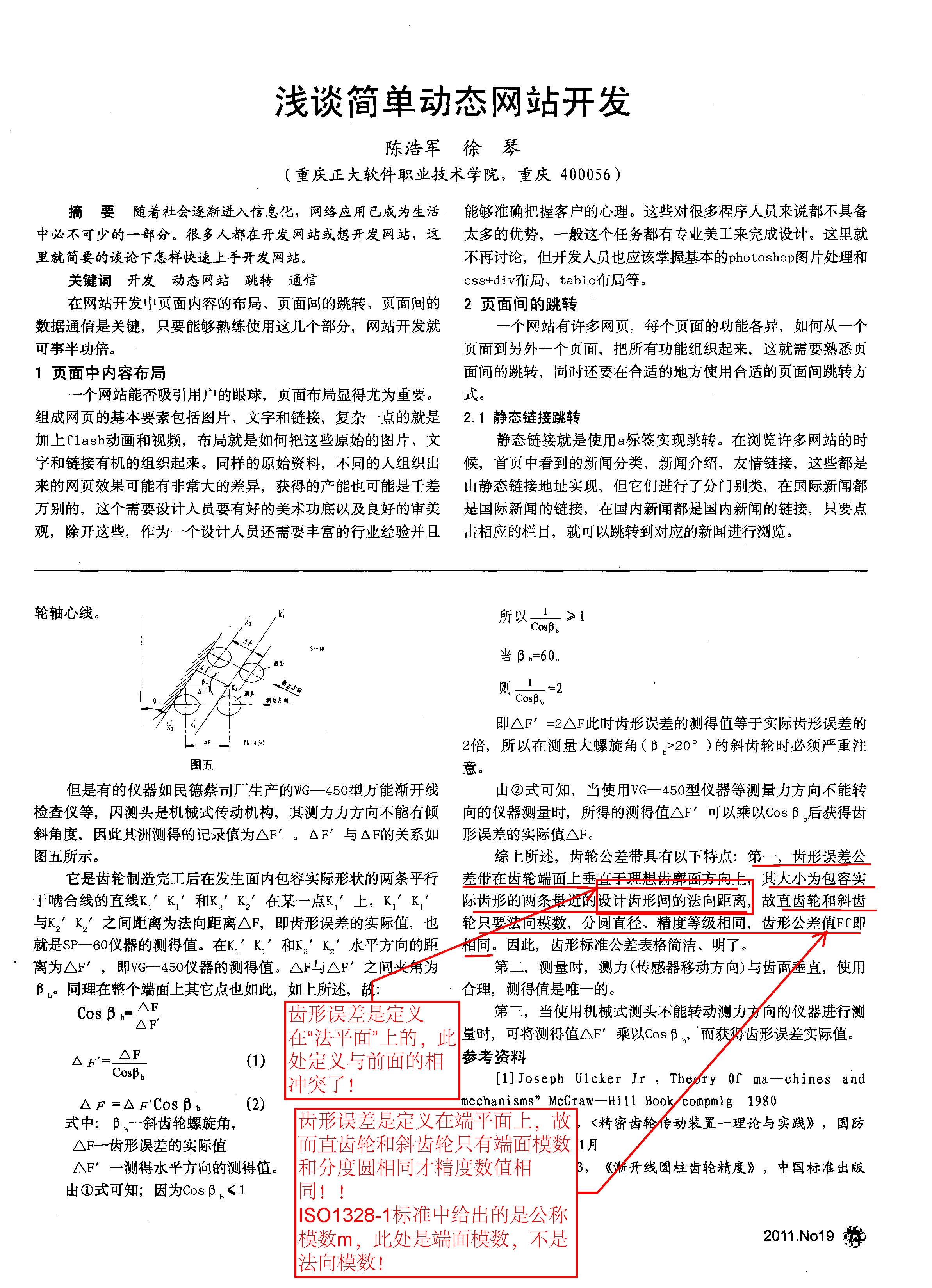

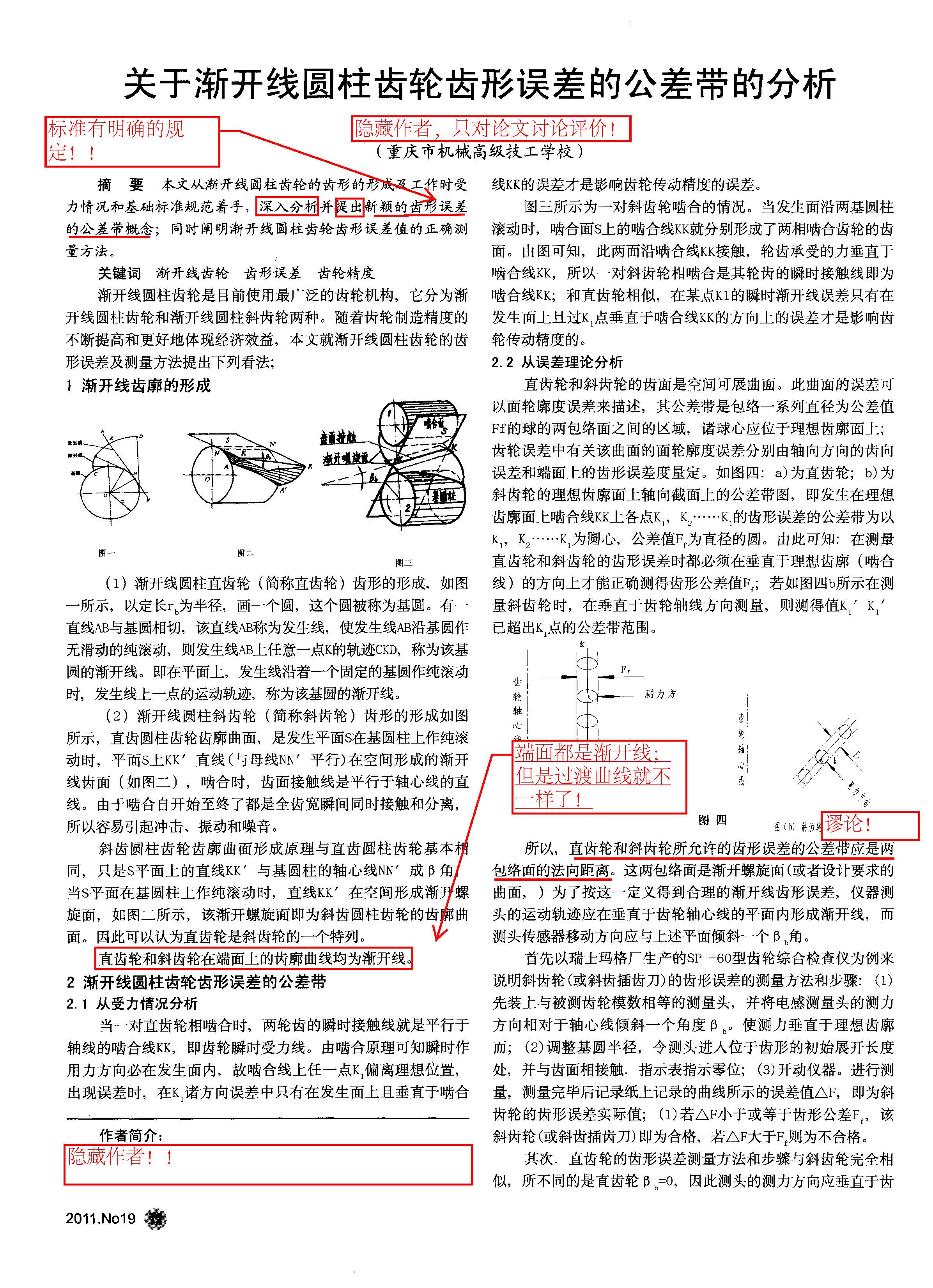

 楼主| 发表于 2013-8-30 09:43 | 显示全部楼层
再来一篇!
不过这篇的错误比较多啊,看着注意了!
