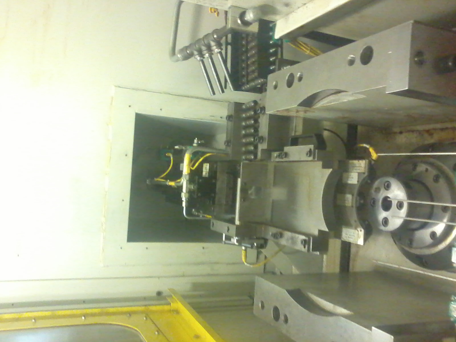

发几张筒式拉刀图片

拉刀里的铁屑怎么清除掉的把主刀夹的图片发上来看看

什么样的拉床可以发个照片么?

我们厂10年前就有了,拉刀都是专用的,国内还没有人家能制造整套筒式拉刀,只能配配刀条。
主要还是靠切削液来充里面的铁屑。这个是刀不动,用油缸来顶零件来完成切屑。
 楼主| 发表于 2013-8-8 18:38 | 显示全部楼层
现在国内应该有做整套筒式拉刀的。以后这个技术应该会国产话。
 楼主| 发表于 2013-8-8 18:40 | 显示全部楼层
LXRRXL 发表于 2013-8-7 20:39
牛,那装配进度得多高呀
这套装备拉出来的齿轮8-9级精度应该可以的。
 楼主| 发表于 2013-8-8 18:46 | 显示全部楼层
hyfjy 发表于 2013-8-8 07:32
什么样的拉床可以发个照片么?
这个拉床是美国 的。不清楚国内有木有这样的机器

一定很贵吧!
要是我把它用慢走丝控制拉刀精度(估计比你那拉刀精度还得高上不少),重新设计装配工艺一定也赚钱吧!
哈哈!可惜没本钱呀!
只要价格够高,以目前的设备技术做这拉刀还真没发现什么技术上的难点。
