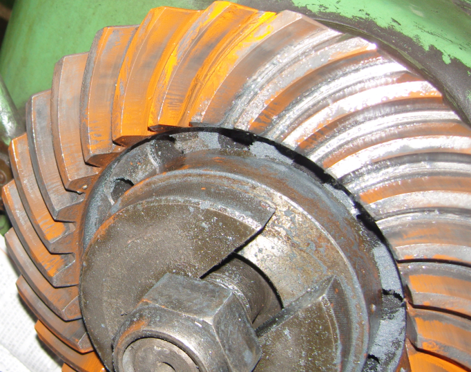

发表于 2009-10-21 14:37 | 显示全部楼层 |阅读模式
奥利康接触区
奥利康接触区
奥利康接触区
发表于 2009-10-21 20:51 | 显示全部楼层
印痕没有正确反映接触痕迹,有点不清楚,每个齿都不一样。
发表于 2009-10-22 09:36 | 显示全部楼层
奥利康接触区形状还差点吧
发表于 2009-10-22 11:06 | 显示全部楼层
是准双曲面齿轮吗?
 楼主| 发表于 2009-10-22 14:24 | 显示全部楼层
是奥利康的接触区
二楼的朋友,我光做了三个齿的接触情况(就是顶端的上面三个齿),所以你说每个齿都不一样。
照的不是很清楚,能看出什么问题吗?
发表于 2009-10-23 08:36 | 显示全部楼层
从倒车面看接触区:1、小端好像切齿时机床有颤动,小端齿面有横纹,影响啮合噪音。2、接触区内对角是否有点大。
发表于 2009-10-23 15:21 | 显示全部楼层
有点齿根接触,可以再向上调一点。个人意见!
发表于 2009-10-24 12:51 | 显示全部楼层
油没有揩干净。看起有假象。工作面还看不到。凹面有点错角。大头都要出头了。而且接触区长又太低。还有粗糙度太差。拿我们的要求来评定。没有热回。就返修。热回了。就碾齿。如果刀痕碾不掉。废品
发表于 2009-10-26 16:56 | 显示全部楼层
倒车面接触区偏根。
发表于 2009-10-26 20:22 | 显示全部楼层
如果该接触区是铣齿时研的,从印痕看,高度,长度,位置还可以,如果噪声大,可以再调整一下,如果噪声还可以,可研一下。
