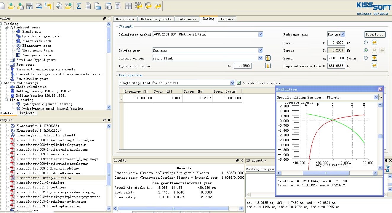

附件图片是一个行星齿轮箱传动的使用寿命计算问题,太阳轮、行星轮、齿圈齿数分别是:9、18、45,材料:粉末冶金,中心距9.75,太阳轮变位系数:0.3175,电机齿轮转速16000RPM,功率400W,这个是电动工具的一个齿轮箱,在业内普遍使用,将以上参数直接输入计算,选用两种图片中不同的计算方法,结果出入比较大;用AGMA方法,齿面点蚀安全系数只有0.7多,不到1.0,寿命有600小时,基本上可以满足要求。而用ISO 6336计算寿命不到1小时,为什么两种计算结果出入会这么大?
       另外,用前一种方法,计算结果中只有关于齿根和齿面点蚀两个系数,而用ISO6336结果中除了上面两个系数,还有两个有关齿面磨损的系数,总共有四个系数,这四个系数一般要求要大于多少合格,两种计算中,使用寿命的长短是哪个系数起决定作用,用AGMA方法,结果虽有600小时的寿命,但结果中没有关于齿面耐磨的两个系数,是否只是从强度方面计算的,没有考虑齿面的耐磨呢,实际使用是否会由于齿面不耐磨,很快会磨损,使用寿命达不到计算出的600小时,还有,从滑动曲线看,两个齿轮严重不匹配,但这个齿轮箱在行业内已使用了很多年,以上问题,请有实际计算经验的老师指点。

请不要将ISO 6336和AGMA 2101 混合起来使用,没有可比性,计算公式、规范以及理念都不一样。建议使用ISO 6336,但是主流齿轮校核标准是依据模数为4.5mm 左右的大齿轮编辑的,因此你的精密小齿轮可能不太适用,但是又没有比较好的标准能够替代,因此需要非常小的安全系数或使用寿命就不稀奇了,主要还是靠经验、测试结果综合来判断。
请你查看一下标准,就会明白ISO 或DIN 3990 有相关针对齿面胶合的校核标准,但是在AGMA主流计算项目中,并没有对于胶合部分的计算,因此KISSsoft中也不会列举出来。不过,通过AGMA 925中有相关计算油膜厚度的计算,但是国人不常用。顺便提一下,你说的磨损 和胶合说cuffing 应该还算是两种概念,你可以查一下资料。评价磨损可以参考滑动比及其它指标,对于胶合失效,本人建议参考 瞬时温度,并且恰当的齿顶修形可以大幅提升抗胶合品质。所以刚开始设计我不回去特意关注胶合参数的。

不同的计算方法要求的安全系数大小是不一样的。如,小模数,ISO 6336要求的是0.6,而AGMA 2101要求的是0.4即可。
