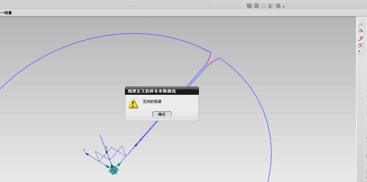

还有在UG中创建齿根过渡曲线时出现无效的规律这样的提示,不知
是何原因。上传表达示及问题点提示。烦请帮忙看看是否表达示出错。
以上拜托!
工作表 在 Expression - gear-0801.pdf
