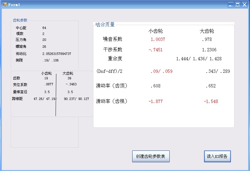

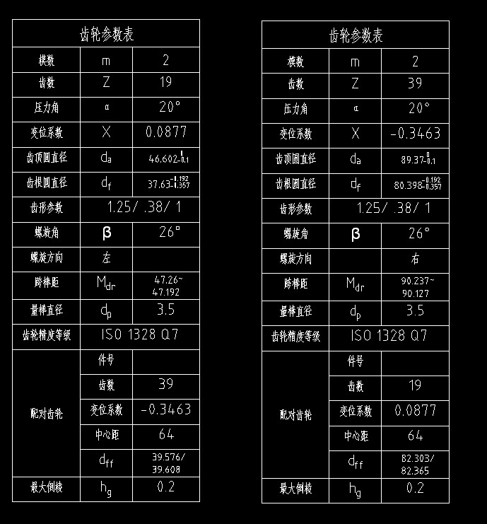

采用VB 2010编程。需要.NET Framework.主要作用:
1.读入KISSSoft生成的Word文档报告。
2.在程序界面中显示重要性能指标,红色文字显示的数字表示性能指标不合格。
3.在CAD中绘制齿轮参数表。
空闲时编写的,很多异常处理没有添加,许多性能没有优化,只在CAD 机械版2006中测试通过.过段时间再发布源文件。

发表于 2013-8-14 15:29 | 显示全部楼层
在CAD里面可以直接生成表格
