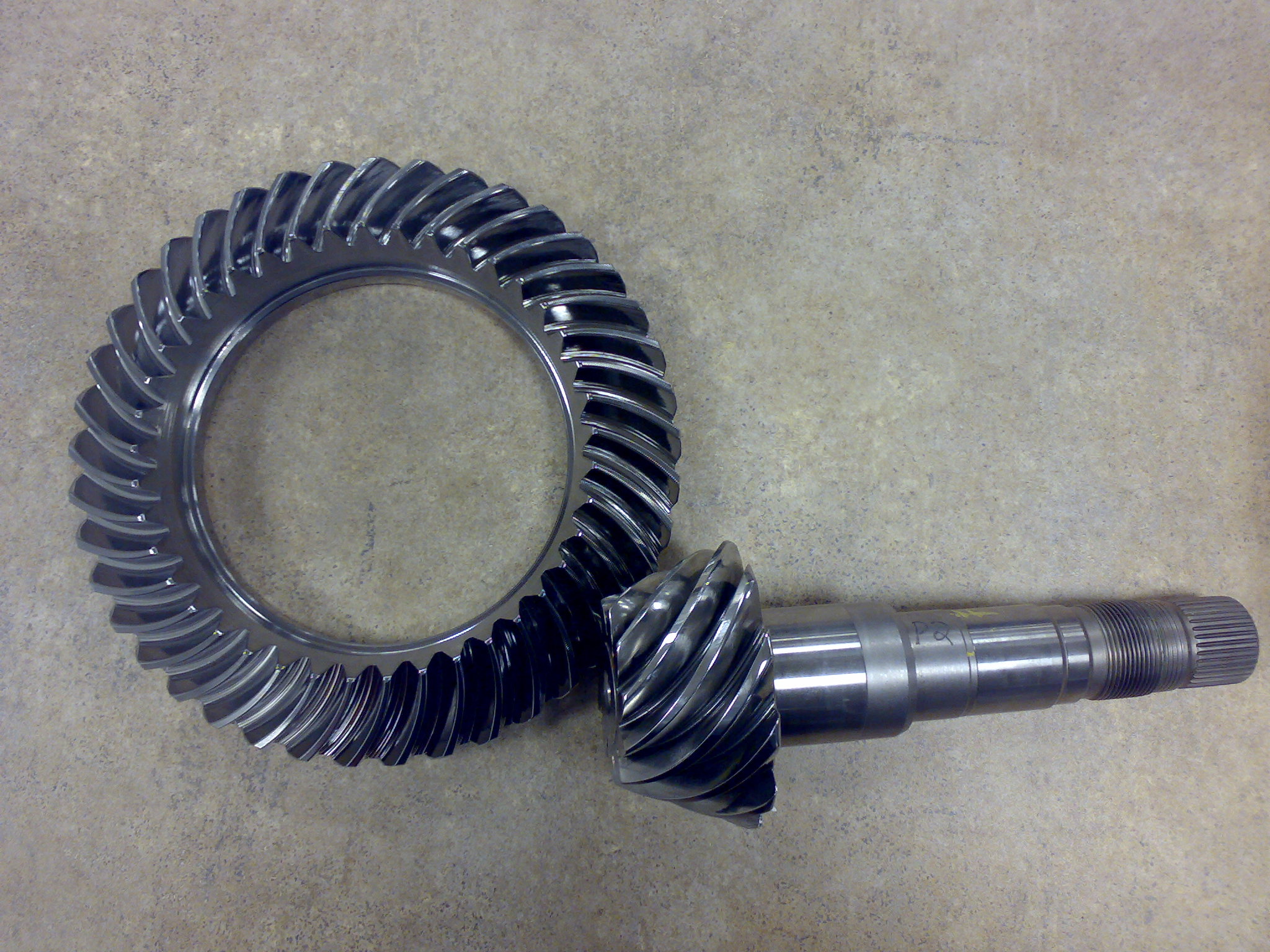

我说见过表面光洁度最好的齿轮,正在研究中

可以用磨齿机磨弧齿

貌似磨齿可以达到很高的光洁度     光洁度和选用的砂轮很重要  还有最后一刀的给刀量

可以用电化学方法处理,粗糙度很高啊!

是奥利康还是格里森?格里森可以磨齿

难道到了镜面的程度?

这个齿轮应该是磷化回来的吧。我看了接触区。是磷化后再配对。配对后研齿。鉴定完毕

的确是光洁度非常好,顶一个。
是不是进行了化学抛光、或类似于超声磨粒抛光之类的表面处理?还是磷化?

呵呵!这是我去年去美国出差时,在公司总部技术中心看到的齿轮,目前还处在在研究阶段!
