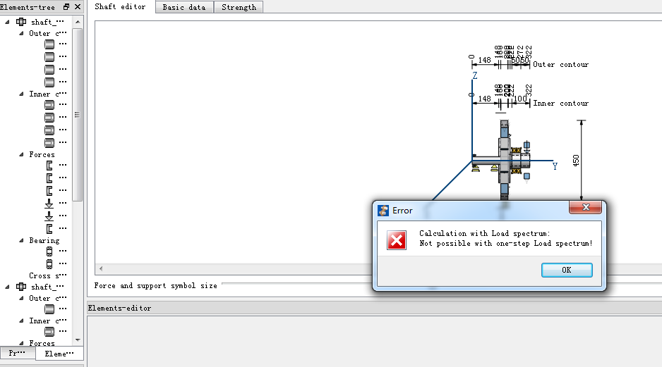

发现用kisssys建行星轮模型后,导入载荷谱,第一次可以计算,第二次开始轴的模块里就无法再使用载荷谱了。
我今天试过好多次,不知道是什么问题导致的。
calculation with load spectrum: Not possible with one-step load spectrum.

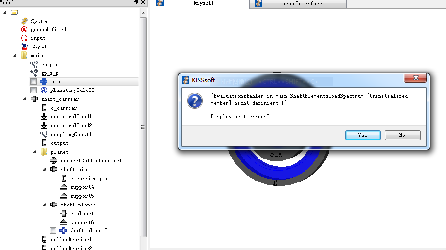

EvaluationSfehler in main.shaftElementsLoadSpectrum:[Uninitialized member]nicht definiert!
这个问题怎么解决呢。

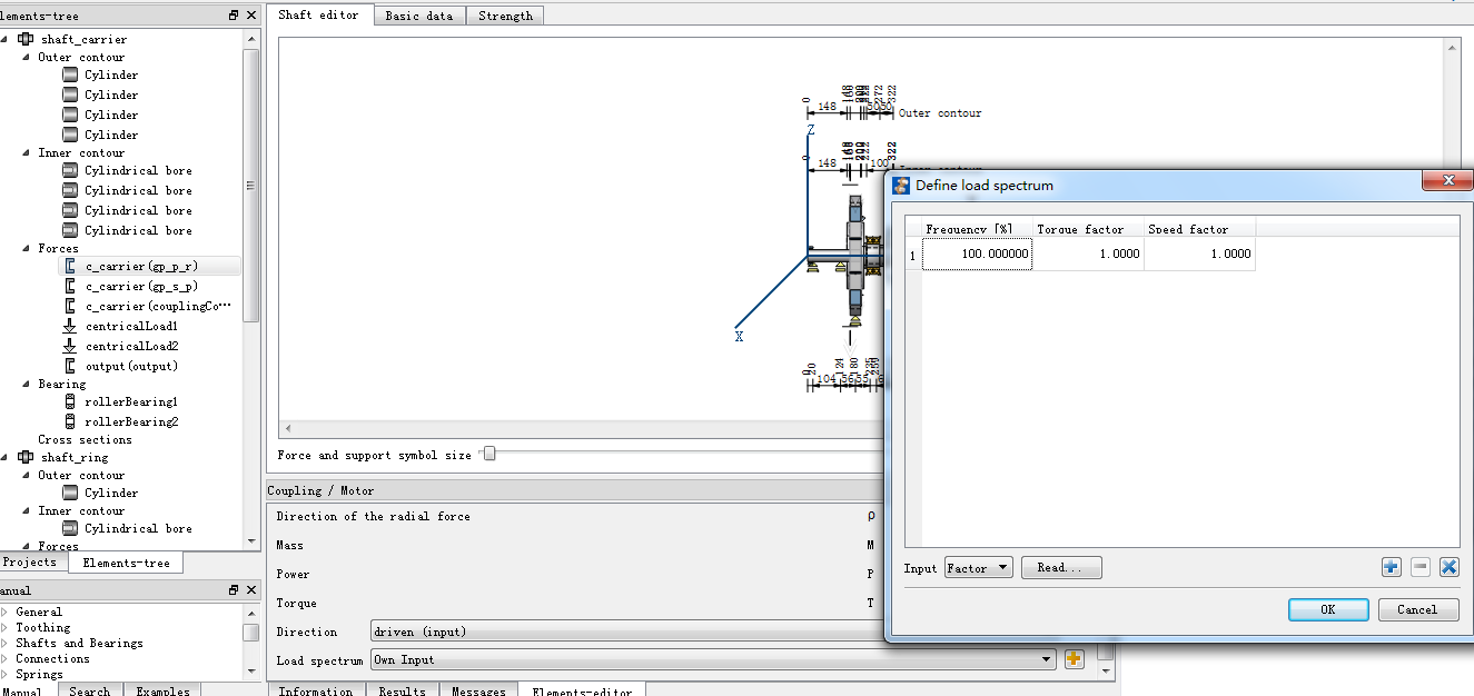

模块里载荷谱的内容
载荷谱里的内容没有
载荷谱里的内容没有

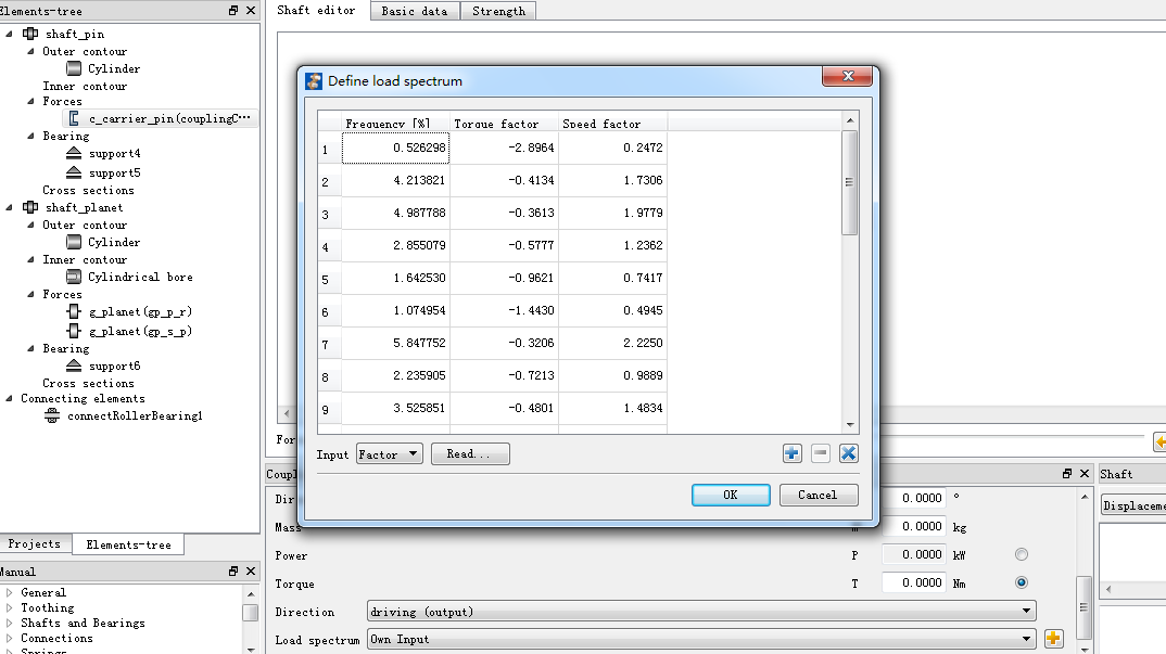

正确的应该是这样的
正确调用的载荷谱应该这样
正确调用的载荷谱应该这样
这个问题在刚建好模型时是可以自动调入载荷谱的,但是当第二次计算后就出问题了,不知道如何解决。

这个模型我已经做了5、6次了,无论是用向导建立模型还是自己手动建立模型均是这个问题,折腾了一天也没找到问题所在,是哪里设置问题还是软件本身的bug。
 楼主| 发表于 2013-8-1 20:12 | 显示全部楼层
就算是用软件自带的“OnePlanetaryStage.ks”也是这个问题,而且只在main shaft中发生,planet就没事。

问题是出现在给轴加载中心载荷上面,如果添加了中心载荷就无法导入载荷谱计算,去掉中心载荷就可以。2011版也有这种问题,一旦使用载荷谱计算,中心载荷会自动添加很多个,导致计算结果偏小。
