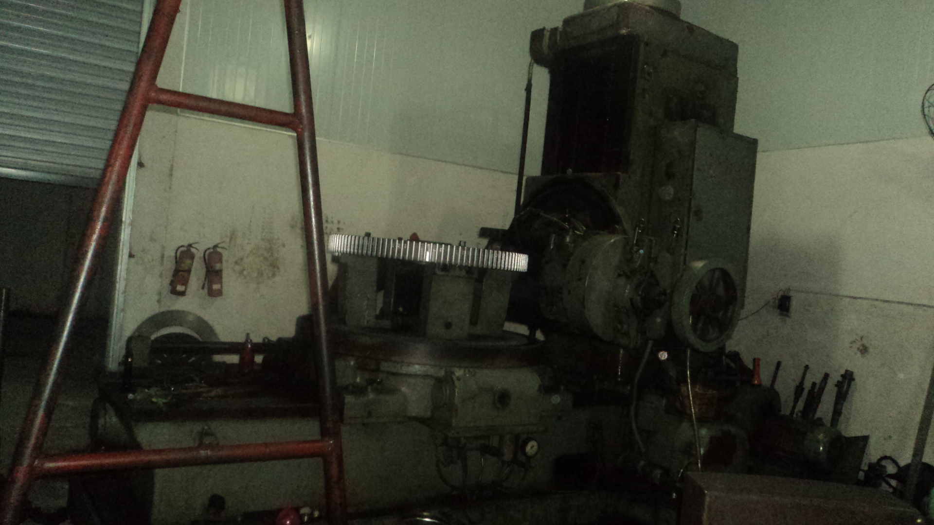

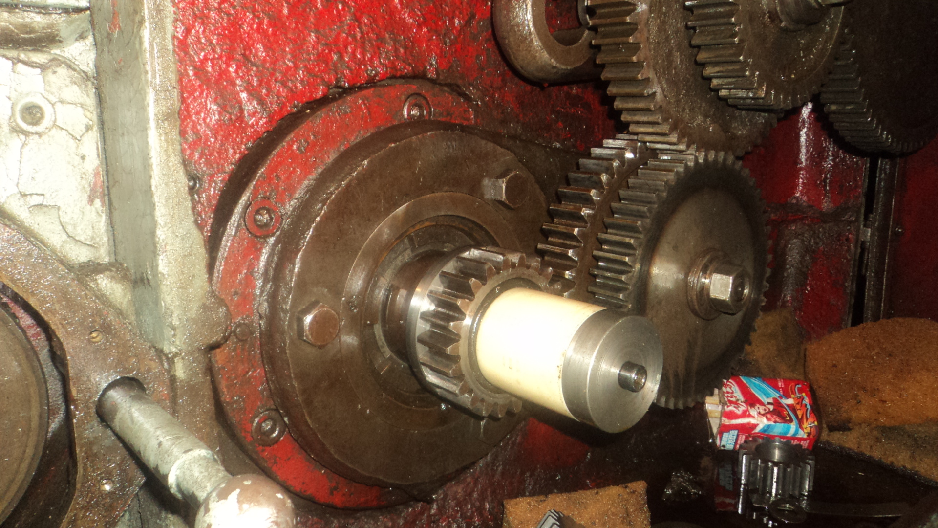

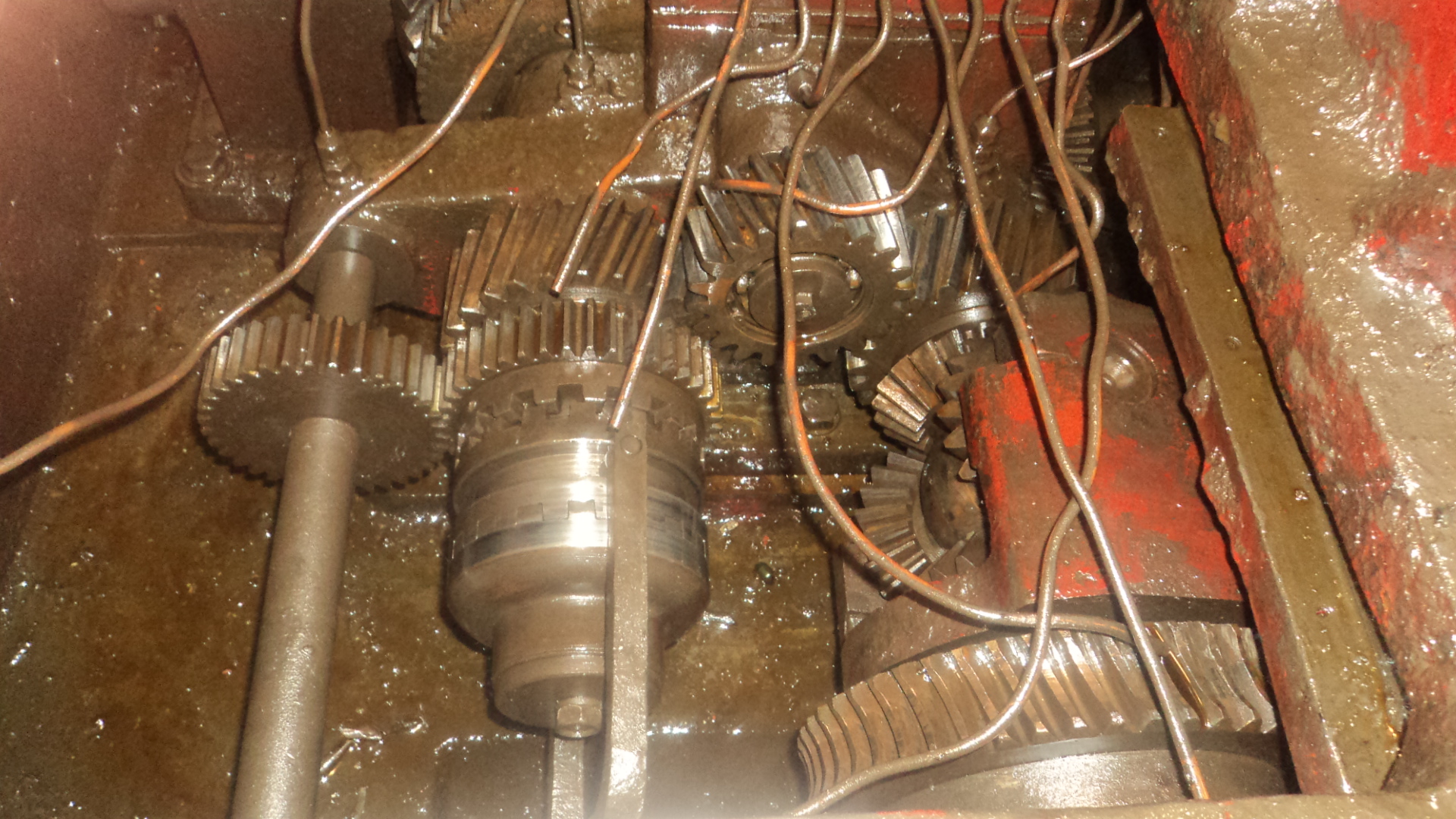

请高手分析一下,我用y330滚齿机,滚直齿正常,当滚斜齿合上差动离合联轴器时输出轴 有时转有时不转请问是 ...

最后一张图中的离合器是脱开状态,确认一下在合上差动手柄时离合器是否咬合正常,如果离合器咬合不上那么也不会转的。如果离合器开合是正常的,检查刀架轴向进给与差动部分的伞齿轮减速器。

合上差动手柄离合器咬合正常;差动挂轮行走正常。差速器蜗轮行走也正常。就是输出轴时转时不转。

走刀手柄走得正常吗?

走刀手柄走得正常差动挂轮走得也正常

输出轴时转时不转,必定是有地方发生卡死的现象,脱开差动挂轮,用手转动输入轴,看有无转到某个位置有阻力大的。
