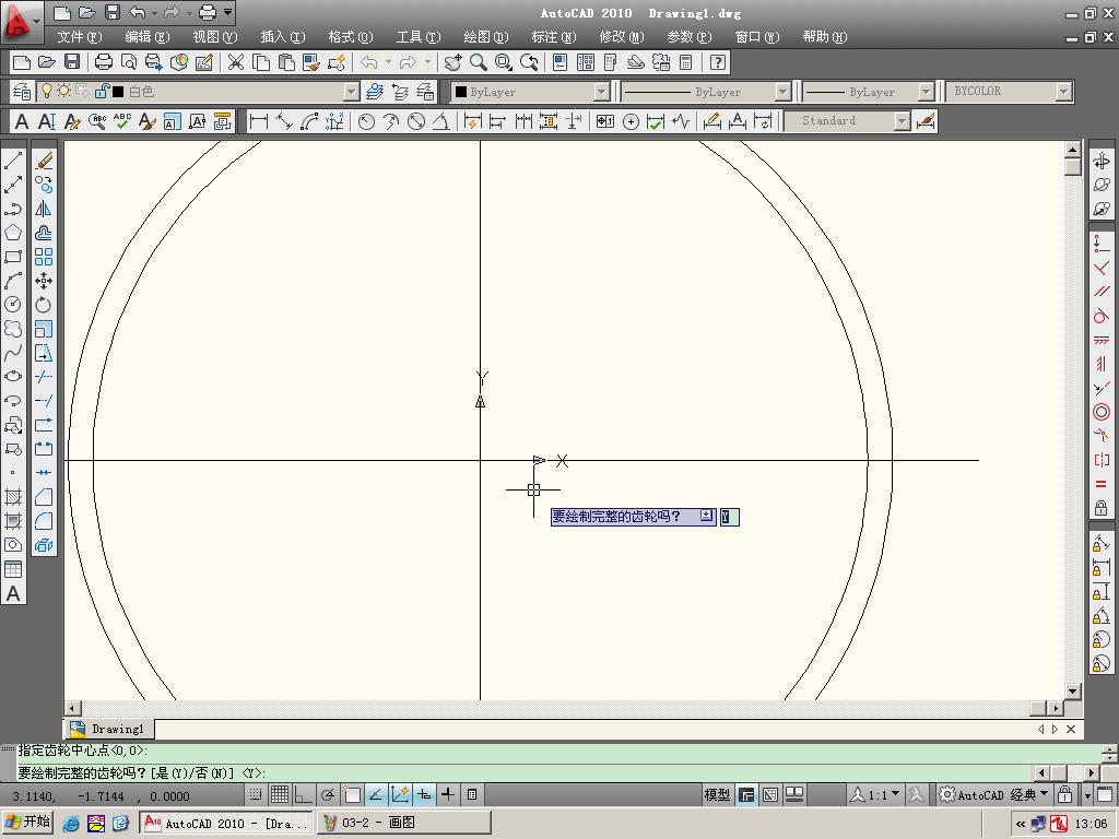

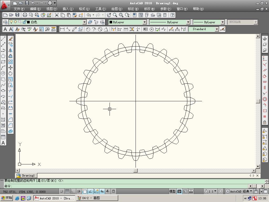

齿轮LSP
齿轮LSP.rar
642.85 KB, 下载次数: 284, 下载积分: 齿轮币 -2 枚
齿轮LSP
2
发表于 2013-7-31 10:25 | 显示全部楼层
楼主是胡大侠?
1我的电脑只有AUTOCAD2004,不知能否用?
2渐开线用的是样条,圆弧,还是直线表示,如果是样条的话,是用了多少个特征点,齿轮不同,样条点数是否也不同?

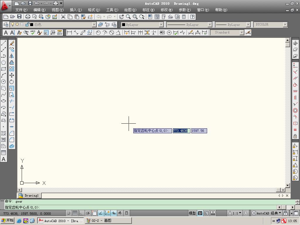

发表于 2013-7-31 13:41 | 显示全部楼层
是可以用的,可以打开CAD,然后把LSP拖入,也可以在加载项中加入。完成后输入gear 命令就可以使用了

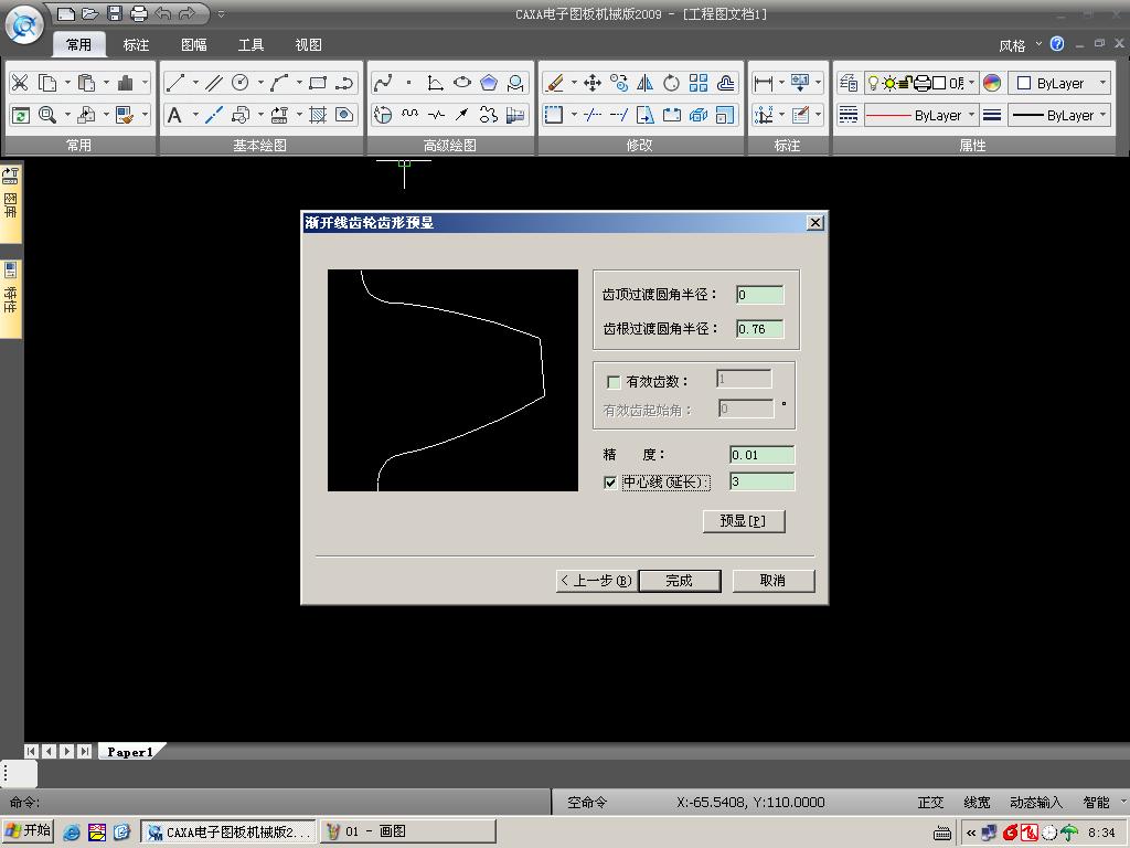

发表于 2013-8-1 23:16 | 显示全部楼层
不知根部曲线是如何处理的?
发表于 2013-8-2 23:13 | 显示全部楼层
楼主太给力了!谢谢!!!

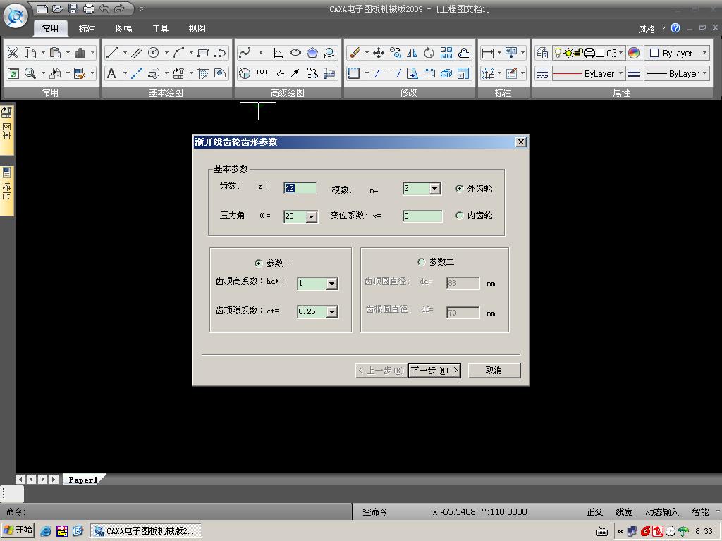

发表于 2013-8-3 09:38 | 显示全部楼层
老大,用机械版AutoCAD的就可以绘制精确的理论齿形了!连过度曲线都是正确的,你还在开发??
发表于 2013-8-3 15:26 | 显示全部楼层
的确如此,不过机械版的估计很多人还不知道。
