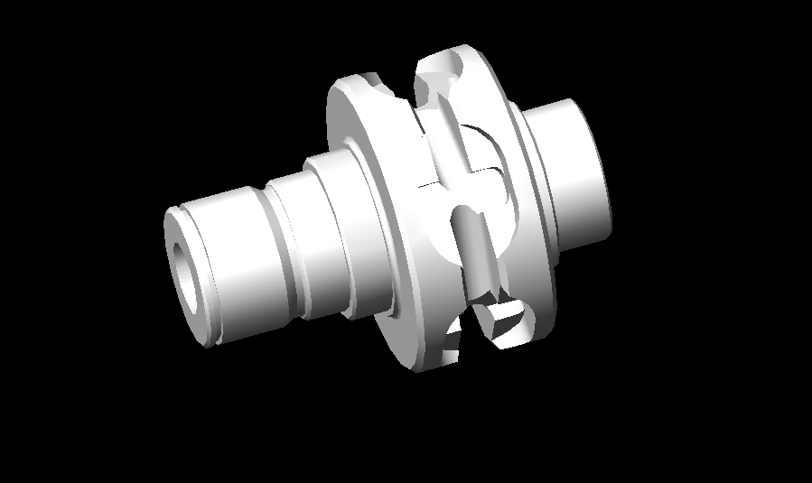

我画了个图,是不是这个端部有花键的链轮
你的花键参数压力角怎么是20° 国标和DIN标都没有20°的压力角
如果是GB花键. 那你的分度圆直径也不对 m=2.5  α=30 z=19
分度圆应该是φ47.5
