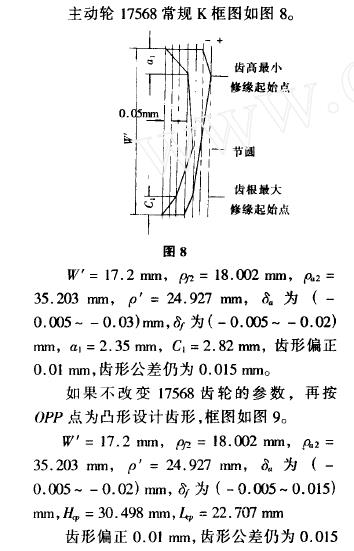

楼主发的这篇修形论文是所见修形文章中最实用的了。
关于修形的K形图常见的标注方法有:直径标注法,展角标注法,展长标注法。我认为用展长标注最为简洁,用直径标注最为复杂。展长K形图评判验收一般不容易产生分岐,直径标注的K形图最容易产生分岐的地方就是在齿根处,也就是在dNf处合适在dFf处不合适。这种情况对于使用其实是没有问题的。而有的厂家对于在dFf处翘头就不通过其实是不必要的。对于用展长标注的K形图就没有这种麻烦。
对于K形的设计这篇论文说的很详细。但其中说的用OPP凸点来设计的K形图(图9),感觉做不出或不对(见下图),希望有知道的朋友可以解释下,先谢谢了。 001.jpg 002.jpg
