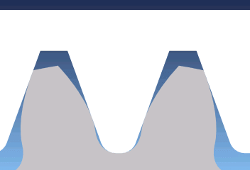

发表于 2009-11-4 14:45 | 显示全部楼层
回复 14# mcwszbd
参看下图片,或许会明白:

 楼主| 发表于 2009-11-9 13:25 | 显示全部楼层
回复 15# woodee
我认为这个图片说明不了问题
