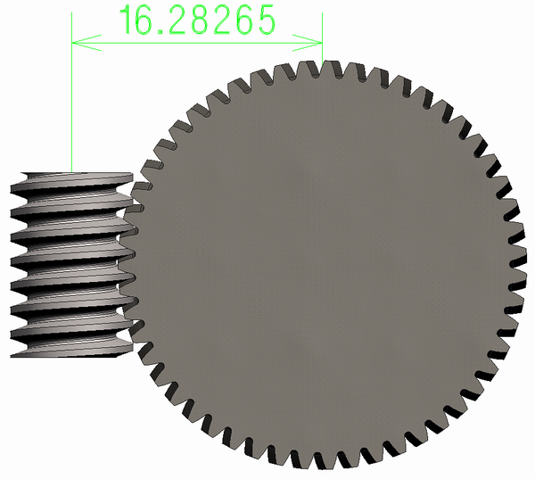

请教各位朋友关于将蜗杆蜗轮传动变为蜗杆斜齿轮传动的设计问题:
请问以下参数的匹配对吗?
中心距蜗杆蜗轮(斜齿轮)
模数头数导程角分度圆直径模数齿数螺旋角分度圆直径
蜗轮式16.250.514.085670.5514.085625.5
斜齿轮式16.280.514.085670.5514.085625.56
请大家指点一下

导程角似应为4.09604758。
如下图示:

2楼能否具体说说转化过程,多谢:'(
