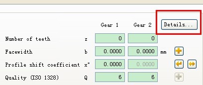

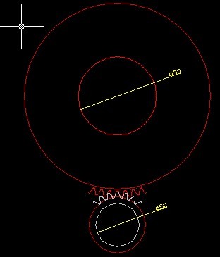

请问各位大侠,KISSSOFT 2012版本 其齿轮的中心孔尺寸(直径50与90)在哪里可以更改数值或者取消?见附图,谢谢!

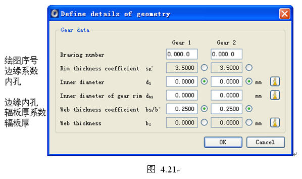

发表于 2013-7-27 21:13 | 显示全部楼层
如果齿轮内部有孔,或者减重设计,可对齿轮进行详细几何设置,如果没有设置默认是实心齿轮,单击详细按钮 ,如图4.21所示。
发表于 2013-7-27 21:40 | 显示全部楼层
如图,改这两个参数就可以了,我的是2013,2012也是一样的,该为0就没有里面的圆了!
