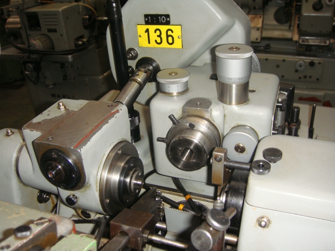

近期我去一个陕西的朋友那里帮忙,他们在生产一批仪表齿轮0.15915模数齿数15齿,主轴转速5000转,进刀量是无级调速的,发现生产出来的齿形明显偏瘦于哈量公司和成量公司的.
我先更换了新的蜗轮蜗杆,调整了之间的间隙,检测了主轴轴向间隙和径向跳动在0.002mm以内,工件夹具跳动在0.01mm以内,相比之下略有改善。
目前采用的滚刀为双A级别,瑞士刀具。一遍排查之后还是没有比较好的效果,现在我怀疑挂轮间隙过大,想请教各位在实际生产中挂轮间隙对齿形的影响,在此请大侠给予指点!欢迎大家一起探讨。非常感谢!

不仅仅是挂轮的间隙,挂轮的精度同样重要。

今天下午的时候是原杭州浙大滚齿机厂的工程师告诉我刀轴的纵向跳动和主轴头落刀后的定位稳定性有关系,不知道是不是这样的.

能够说说是什么型号的滚齿机吗?
 楼主| 发表于 2013-7-29 10:00 | 显示全部楼层

瑞士滚刀与国产滚刀的标准不一定一致的
