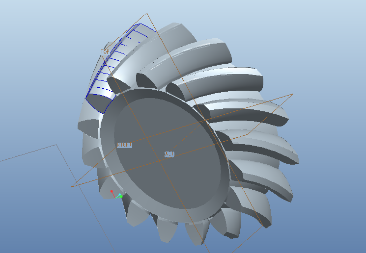

半个月以来参数化建模的成果,请各位大虾指点!!!

请不吝赐教~~~~~
弧齿锥齿轮
弧齿锥齿轮

好像还是用样条线建模的,这种办法称不上参数建模,正好相反,是非参数化建模。

从图中看,模型的逢可能很多的吧,这样的模型不能称完整,如果需要做有限元分析,就会发现模型不行的。

那些线是参数化方程的生成的曲线,没有消隐,消隐以后应该就O了吧?!
修改了参数后,模型会自动重新生成?  发表于 2013-7-26 21:17
是呀,这是本人处作,确实存在好多棱、缝,还望高手多多指点呀!!!!!!
努力,不断进步,不断有所创新。  发表于 2013-7-26 21:18

应该会吧,就是参数化方程搞的
