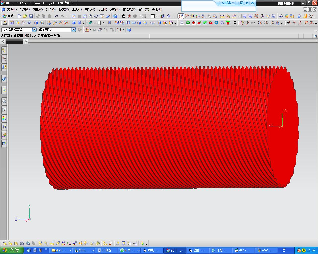

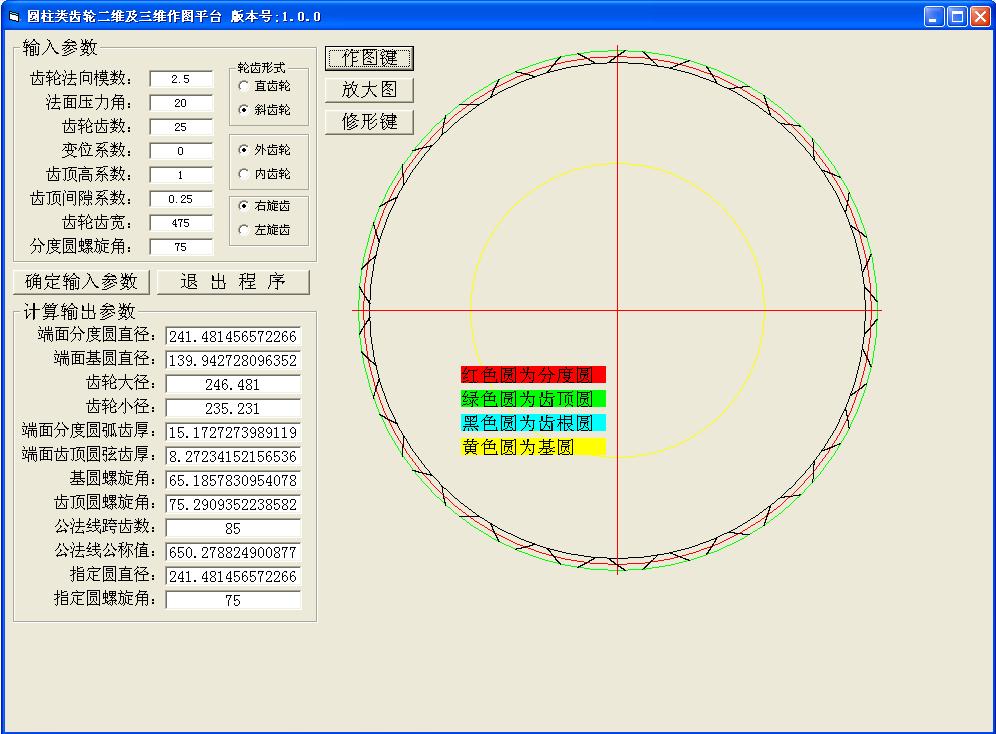

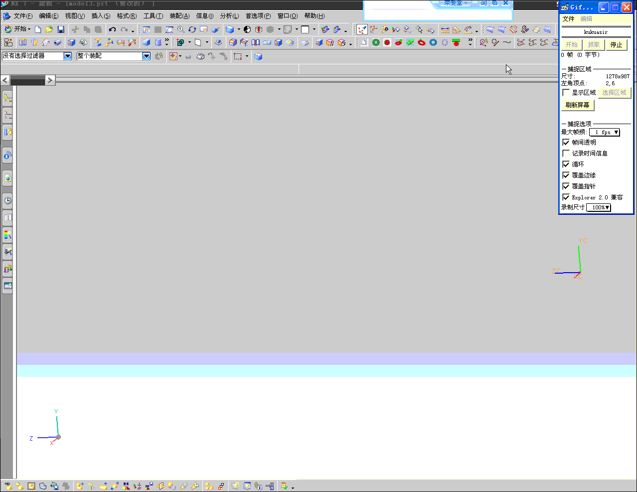

用我的软件可以直接在UG中用数字化进行大螺旋角斜齿轮的快速精确建模:
计算:
模型:
建模过程:
模型:
25.part01.rar (1.91 MB, 下载次数: 12)
25.part02.rar (1.91 MB, 下载次数: 24)
25.part03.rar (1.91 MB, 下载次数: 13)
25.part04.rar (350.81 KB, 下载次数: 12)
