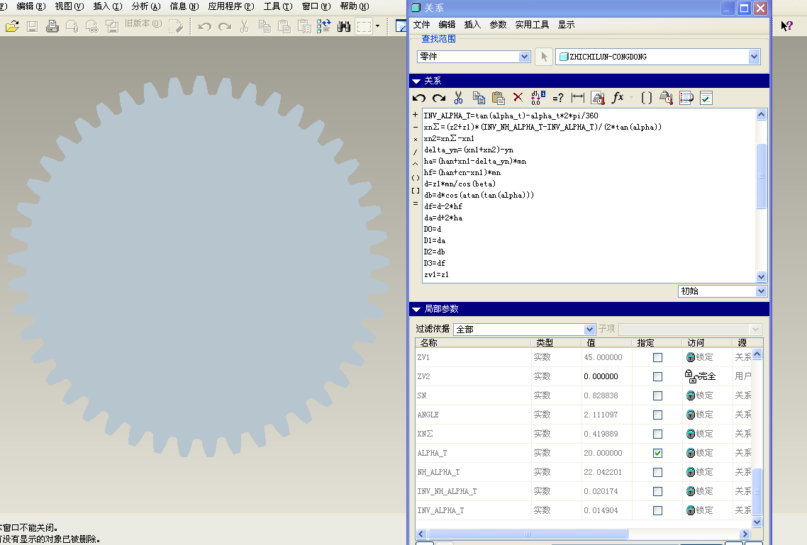

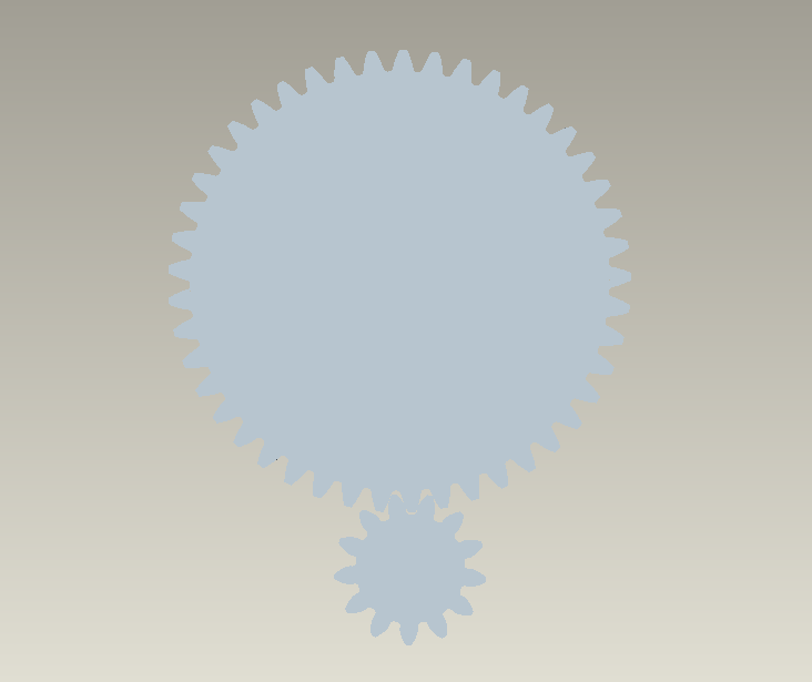

本人花了一段时间用proe编的角变位直、斜齿轮以及齿圈参数化设计
附件为一对直齿齿轮副,参数如下:
m=0.5
z1=13  x1=0.3
z2=45  x2=0.119889
中心距:a=14.7
zhichilun-zhudong.rar
31.67 KB, 下载次数: 55, 下载积分: 齿轮币 -2 枚
主动齿
asm0001_asm.rar
130.51 KB, 下载次数: 54, 下载积分: 齿轮币 -2 枚
组合
zhichilun-congdong.rar
87.39 KB, 下载次数: 50, 下载积分: 齿轮币 -2 枚
从动齿
发表于 2013-7-26 17:17 | 显示全部楼层
齿根过度曲线不知有没有画出来!
 楼主| 发表于 2013-7-26 18:20 | 显示全部楼层
严格来说没有画,绘制齿形的时候我直接将渐开线与吃根圆倒圆角而形成“过度曲线”。
本人认为:设计的时候只要使这一对齿轮副啮合时不发生的齿根过渡曲线干涉就没问题,至于三维图上画不画那条线无所谓,主要在于齿轮参数设计是否合理,因为如果刀具磨损程度不一样会使做出来的齿轮的“过度曲线”也不一样。这一点理论很难模拟到——个人观点。
发表于 2013-7-26 20:42 | 显示全部楼层
一般说,在外啮合圆柱齿轮副中,端面啮合角在22度左右,就不会发生过度曲线干涉的问题,从这个角度说,三维图中的确没有太多的必要完全做出展成法加工的过度曲面,一般说,模型不是用于直接生产,是作为总装参考或运动仿真参考用的,直接用一般的圆弧就足够用了。当然,在特别少的齿数时,例如6齿,7齿时,得注意模型的有效渐开线起始点以下的部分可能会发生的干涉。在内啮合副中,如果采用正啮合,也就是啮合角大于齿形角时,一般也不发生过度曲线干涉的,当然,对于内齿轮加工用刀具,要仔细最好是接近小轮齿数,变位系数也差不多,这样加工的内齿轮在啮合时一般不会出问题,模型的处理完全可以把大径处的过度曲线(曲面),用普通的端面圆弧来表示,圆角系数一般取0.1-0.15就没有关系了。

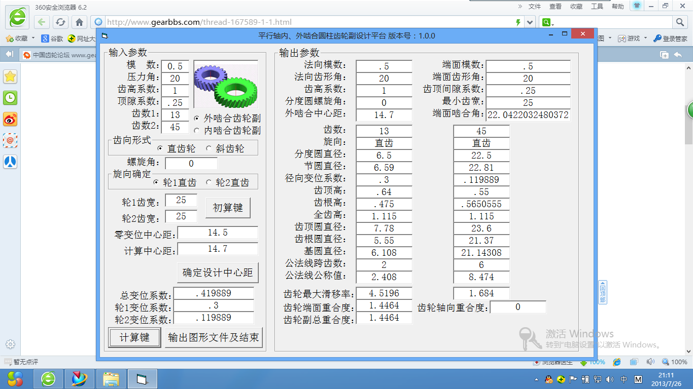

发表于 2013-7-26 21:15 | 显示全部楼层
我对定下中心距后变位系数的分配还有点看法,原文中变位系数的分配不是十分合理,体现在一对齿轮的齿面滑移率相差较大,且小轮与大轮齿数相差较多,应给小齿轮以充分的正变位系数,二次计算的截图如下:
我的计算如下:
   外啮合圆柱齿轮副计算输入数据一览表  计算日期:2013-07-26
    软件作者:hyfjy   计算时间:21:12:01
法向模数          Mn=           .5
齿数              Z1 =13       Z2 = 45
输入齿轮最小齿宽 B =  25
端面模数          Mt =.5
法向齿形角       αn = 20
齿高系数         Ha′= 1
齿顶间隙系数     C′ = .25
端面齿形角       αt = 20
分度圆螺旋角      β = 0           直齿轮副
     外啮合圆柱齿轮副计算结果
模数:               M=     .5
齿数:               Z=     13               45
分度圆螺旋角:       β=     0
齿宽:               B=      25              25
法向压力角:        αn=     20
端面压力角:        αt=     20
端面啮合角:       αt'=     22.04269
中心距:             L=     14.7001
分度圆直径:         d=     6.5   22.5
节圆直径:          d'=     6.59               22.81
径向变位系数:       X=     .5259               -.1059
齿轮副计算齿宽:     b=      25
齿顶高:            ha=     .753              .437
齿根高:            hf=     .36205            .67795
全齿高:             h=     1.115             1.115
齿轮齿顶圆直径:    De=     8.006   23.374
齿轮齿根圆直径:    Df=     5.776   21.144
基圆直径:          Do=     6.108              21.14308
齿轮端面重合度:    Ea=     1.3914
齿轮轴向重合度:    Eb=     0
齿轮总重合度:       E=     1.3914
最大滑动率:         F=     1.6953              2.0584
公法线跨齿数:       K=     2                    5
公法线公称值:       W=     2.485                6.921

 楼主| 发表于 2014-1-13 13:54 | 显示全部楼层
hyfjy 发表于 2013-7-26 21:15
我对定下中心距后变位系数的分配还有点看法,原文中变位系数的分配不是十分合理,体现在一对齿轮的齿面滑移 ...
原文中是随意给了一个参数生成的齿形看看效果,没有考虑滑动系数。本人这个程序没有设计滑动系数。
我这程序是按已知中心距求变位系数的方法来编的,至于变为系数的分配,本人用的是另外一个软件,那软件里有滑动系数。计算好参数后输入程序生成3d图形。
