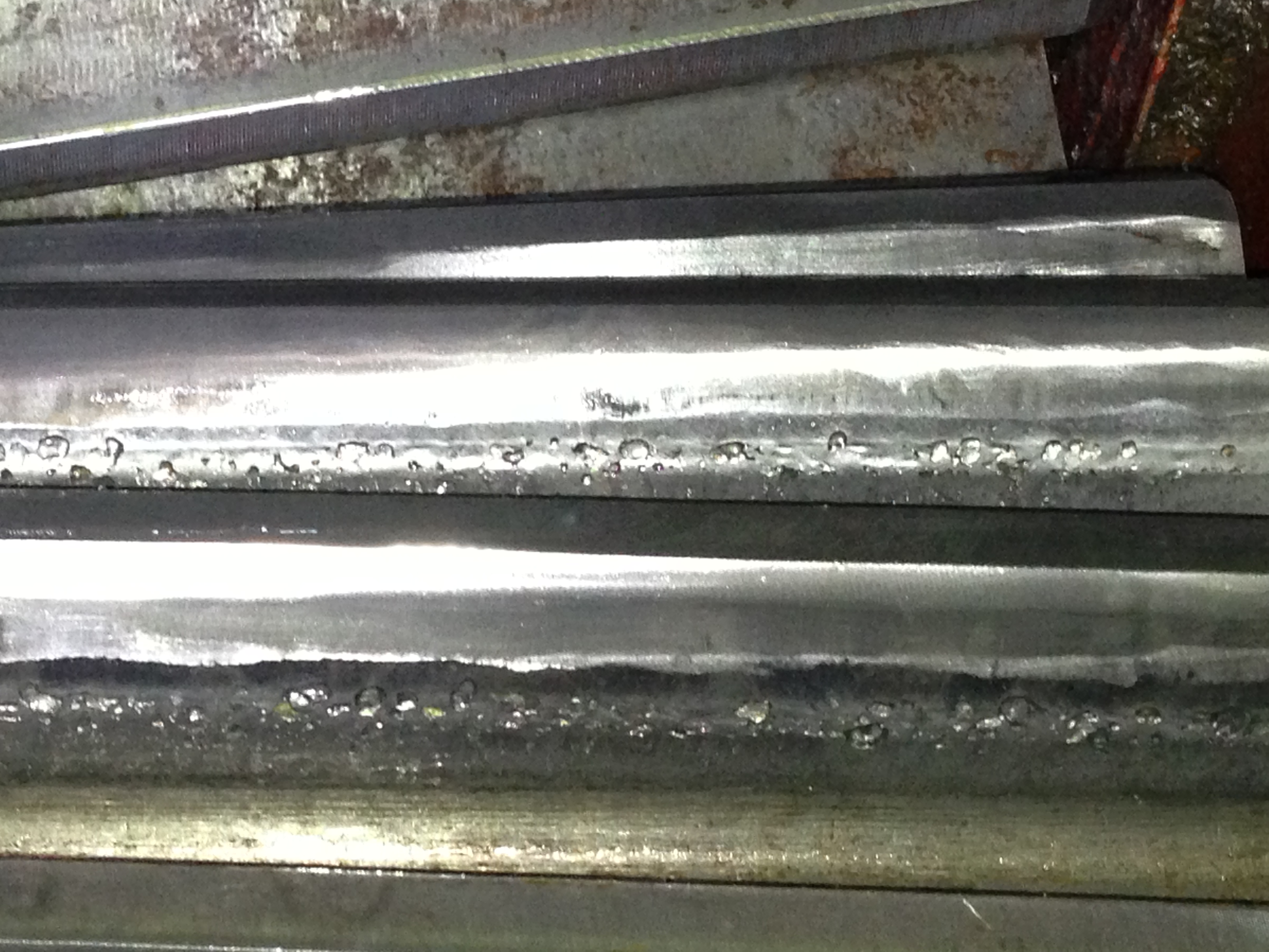

球磨机小齿轮M25Z22,新的用了20天就出现这样的情况,求高手帮忙分析一下原因可能有哪些?谢谢!大齿轮是原来的旧的,原来因为进矿小齿轮磨损严重换的新的,大齿轮也没有翻面,但安装的时候打磨过,现在不知道是什么原因,求解答。
 楼主| 发表于 2013-7-21 21:27 | 显示全部楼层
M25Z23斜齿,材质35CrMo。

成对换了吧!

是不是Mn=25,Z=22,β=7°30′,左旋?
我出过几次现场测绘圆混和球磨机主件,以下几点很可能导致主动轮啮合表面点蚀:
主动轮齿部表面淬火硬度不够。
啮合间隙过小。

硬度不够或是没有很好的跑和造成的。
