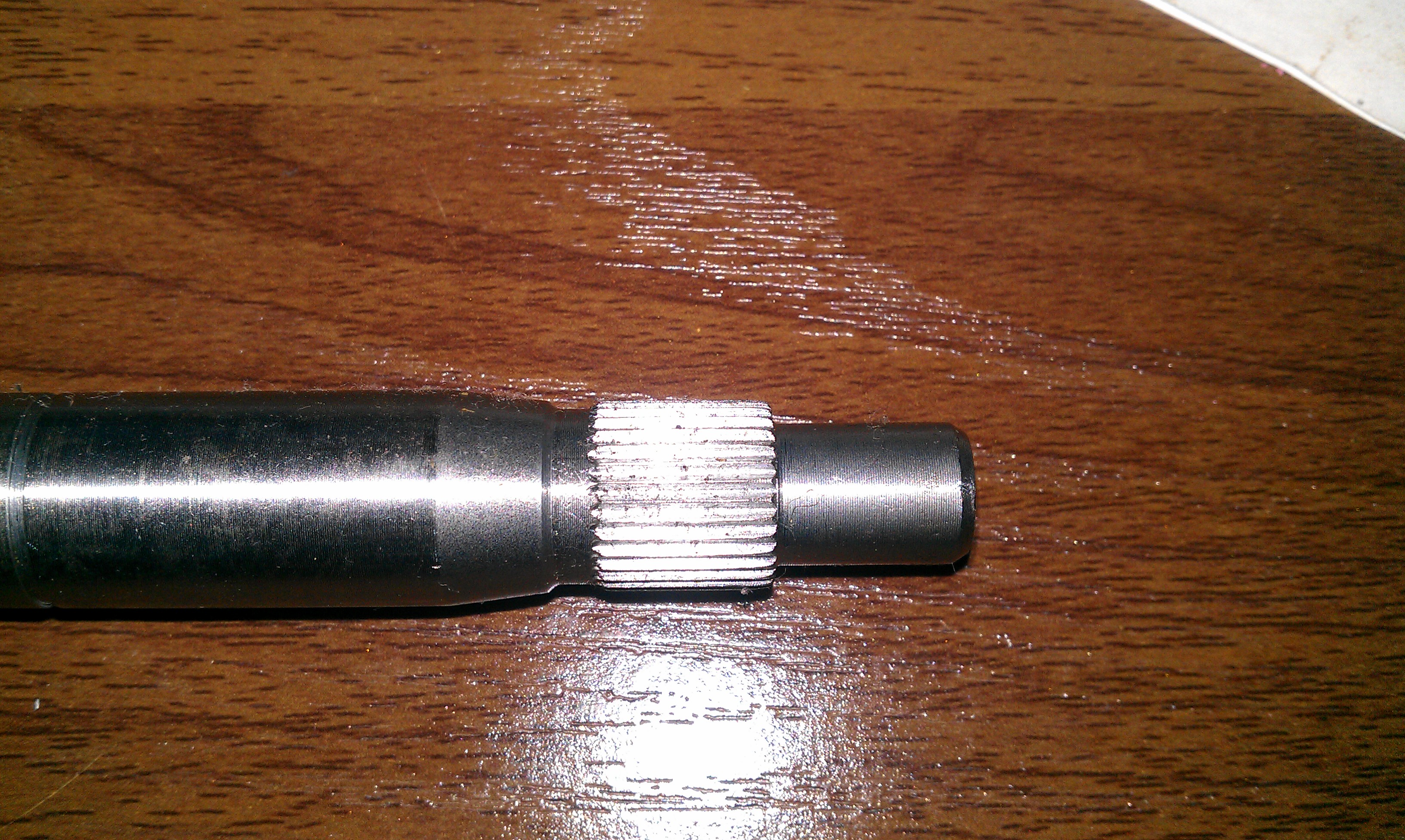

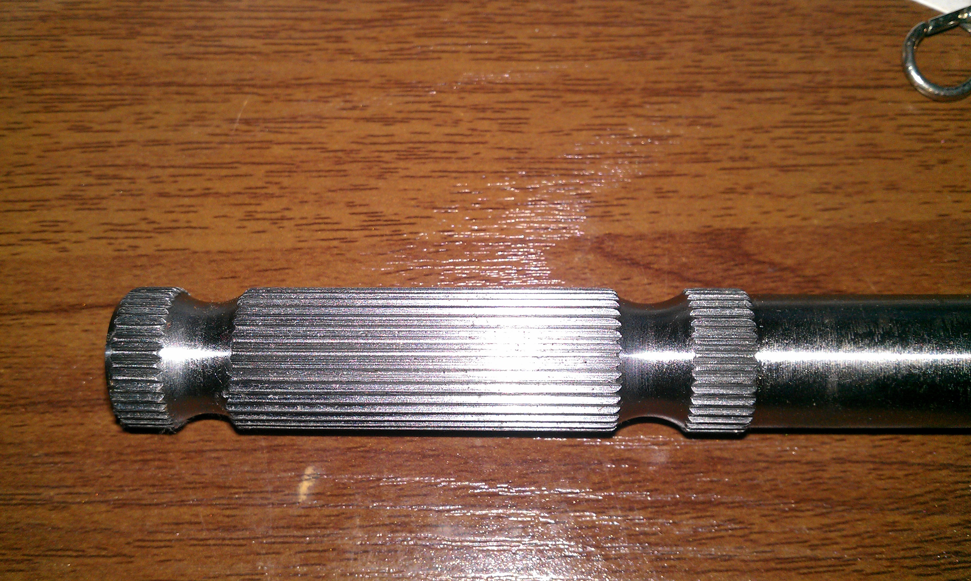

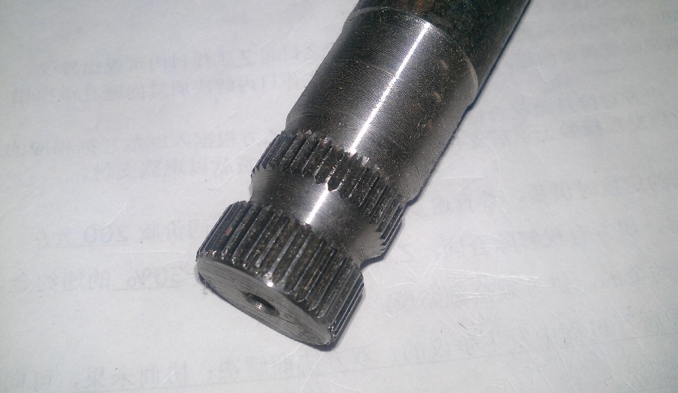

花键轴冷挤压模具及产品
冷挤压产品
冷挤压产品

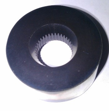

模芯
模芯

这种冷挤压的齿面粗糙度怎么样?

拍照很不专业!
外观不如搓齿
 楼主| 发表于 2013-9-11 11:12 | 显示全部楼层
 楼主| 发表于 2013-9-11 11:13 | 显示全部楼层
sdcl.com 发表于 2013-9-11 10:53
拍照很不专业!
外观不如搓齿
精度比搓要高。表面也不会比搓齿差。
 楼主| 发表于 2013-9-11 11:16 | 显示全部楼层
缺点:只能加工小模数。模具寿命没有搓齿高。  优点:效率高,质量比搓齿高。
发表于 2013-9-11 11:49 | 显示全部楼层
看起来是汽车管柱轴啊,我公司以前够这样干过,效率不如磋齿高,但成本低

做一个这样的模心好多钱
