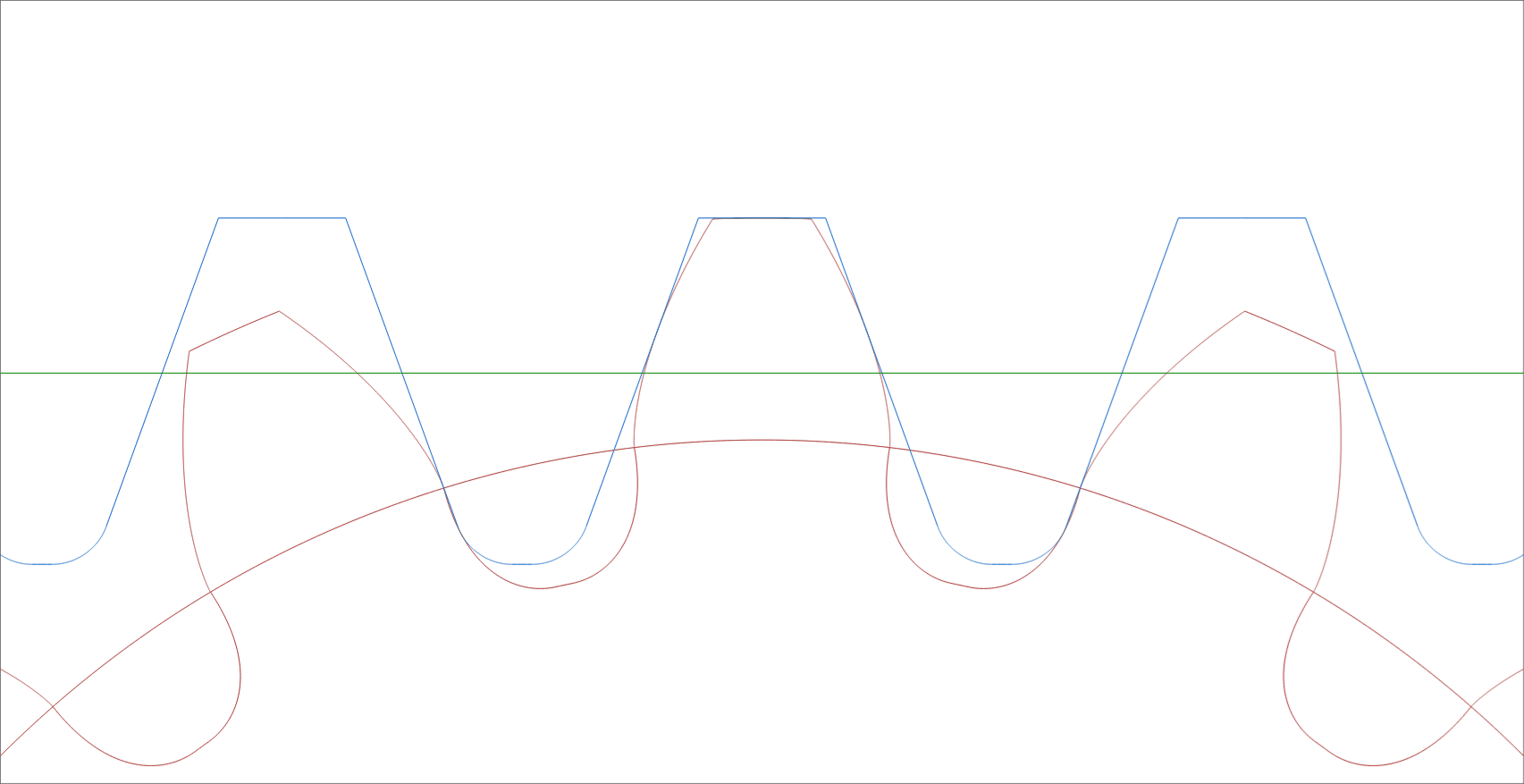

对于滚齿等展成法加工齿轮,大家好,不知有无相关加工动画。

可以制作动画,甚至可显示根切的过程。
下面是15齿不变位直齿轮滚齿的动画,有轻微根切
