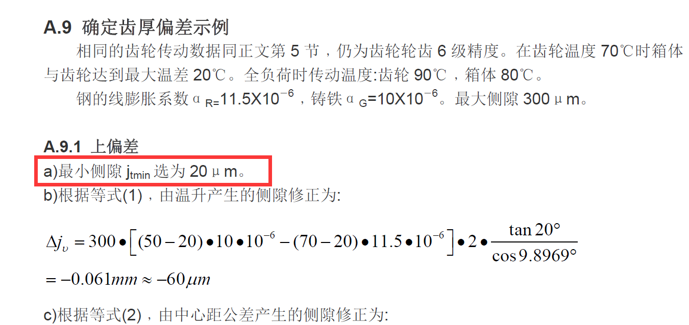

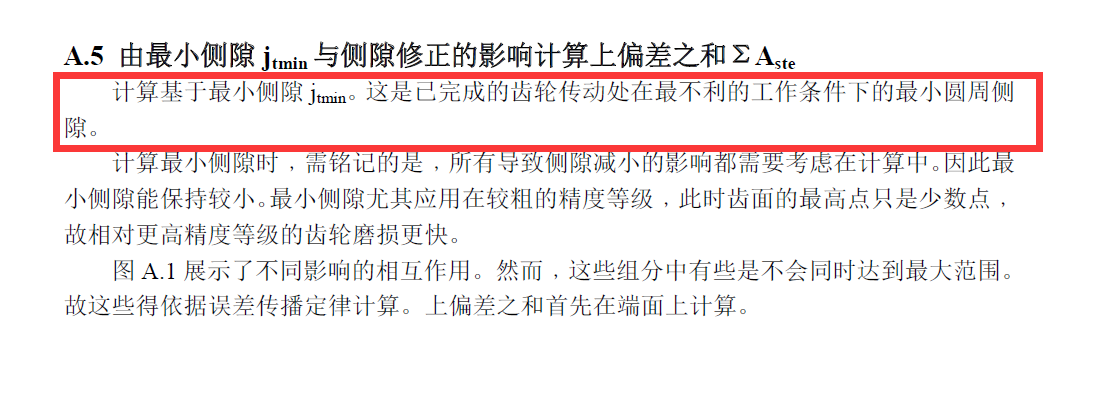

发表于 2020-3-1 10:03 | 显示全部楼层
有谁可以给指点一下。
已完成的齿轮传动处在最不利的工作条件下的最小圆周侧隙如何选取的。谢谢。
发表于 2020-5-20 17:17 | 显示全部楼层
christ 发表于 2020-3-1 10:03
有谁可以给指点一下。
你这是什么资料上的?
发表于 2020-7-8 17:18 | 显示全部楼层
opq890lk 发表于 2020-5-20 17:17
你这是什么资料上的?
DIN 3967的附录

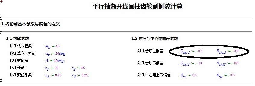

发表于 2020-7-27 13:16 | 显示全部楼层
mrmrw 发表于 2013-7-26 08:14
其实这个问题,我是研究了2周才搞清楚的!
从几何角度看,这个问题不是很复杂,但是由于标准和符号的不 ...
版主您好,看了您的计算过程,发现个小问题,不知下图符号是否标错。另外按照您的数据计算出来和您的结果对不上,不知道是否方便把计算2,3部分贴出来供参考?(本人新手一枚,最近困在小模数塑料齿轮侧隙的设计中)
