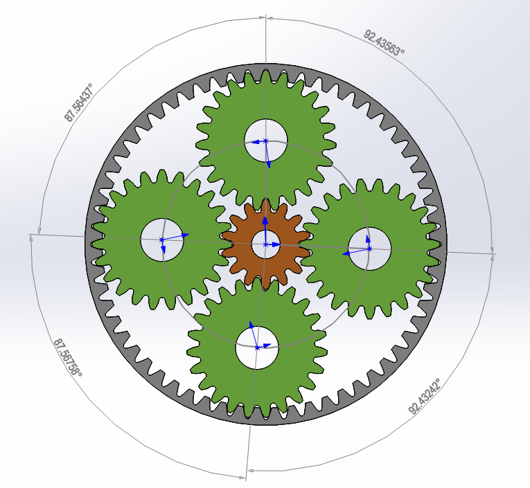

行星轮非均布-CAD搞定
发表于 2013-7-18 12:10 | 显示全部楼层 |阅读模式
行星轮非均布-CAD搞定
非均布计算.rar
33.93 KB, 下载次数: 296, 下载积分: 齿轮币 -2 枚

这个图解方法的确不错,不知道楼主可否将详细的推导方式给出?或者将这个问题用数学公式来表达出来?
我本人用KS倒是可以很方便的求出来。我算的一个例子:

楼主可否将此方法的原理介绍一下?或者将此方法用数学公式的方式来表达出来?
我用KS设计的一个例子:用楼主的方法验证了一下是正确的!

用KS可以算的。

高手,请指导下细节呀,呵呵

不知道在ks里面是怎么设置的?
