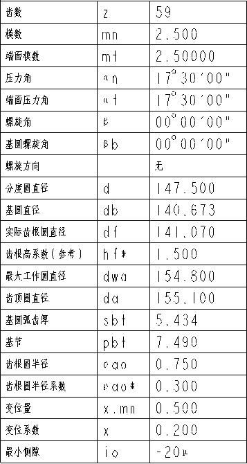

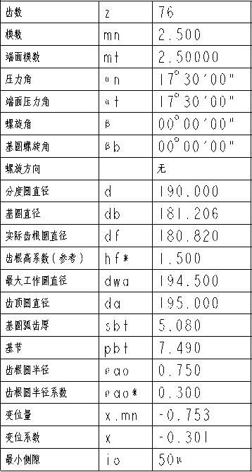

请您帮忙看下这两个齿轮,是我们一款进口发动机上的传动齿轮。
他原版图纸给出侧隙为0.02~0.26(两个齿轮的啮合侧隙,但单张图纸上又说最小0.05,不清楚为什么),齿厚公差为0.055,但没有给出具体上下偏差,应该是根据侧隙来确定上下偏差吧。中心距公差为±0.02。这款机子的齿形我一直没太搞懂。请您指导下。谢谢!

按照所给的齿厚公差和中心距公差,计算得出的侧隙范围为13丝左右,远达不到24丝。
另外,你那图纸上的59齿的最小侧隙怎么是-20μ?
