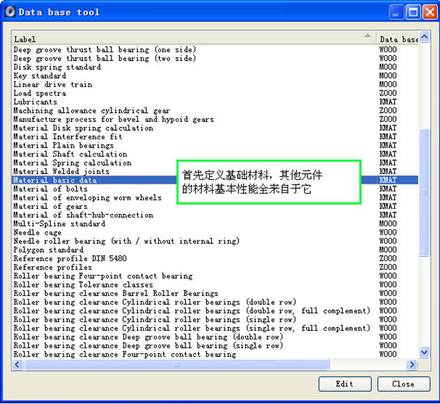

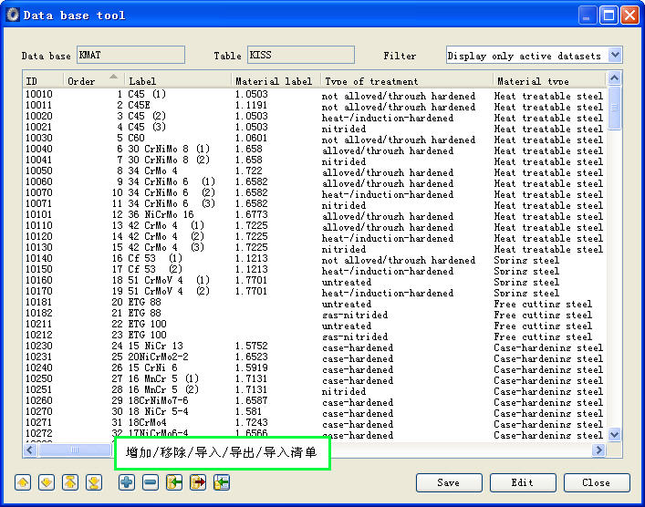

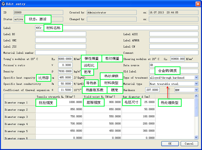

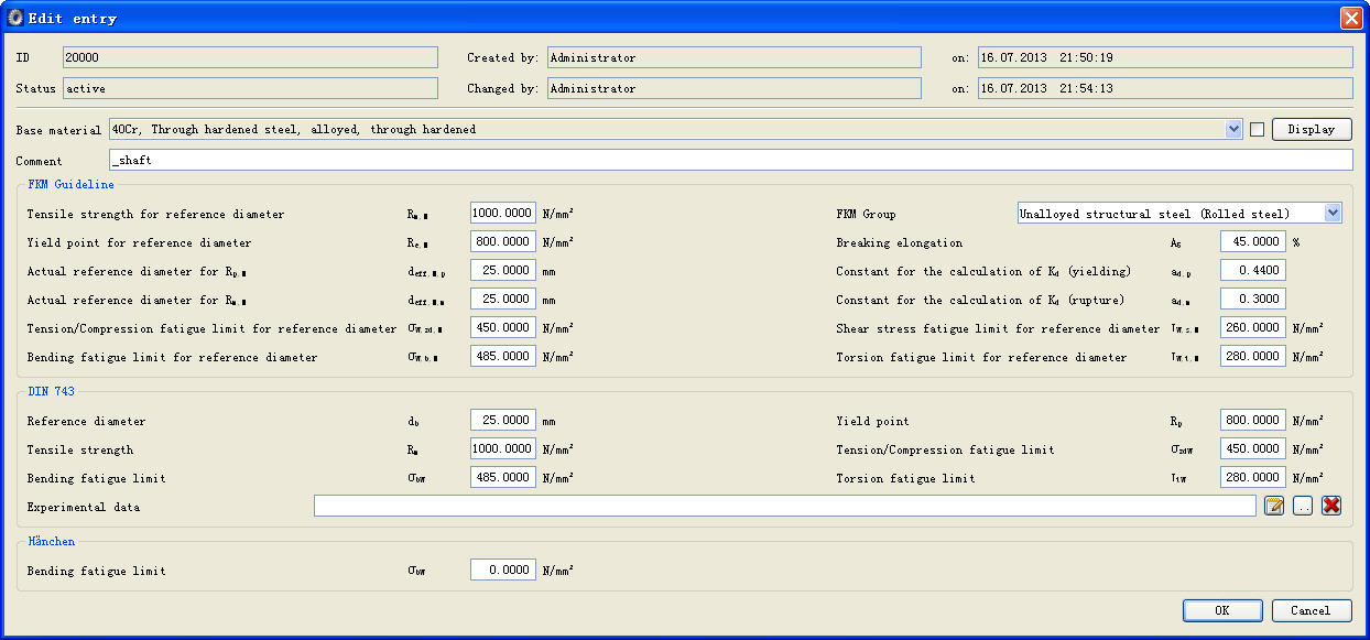

KISSSoft材料文件如果大家手上有现场请共享一下。本人先给出40Cr.希望大家跟上,我有空也会补充。
Material basic data基础材料40Cr
Material Shaft calculation轴计算用40Cr
40CrKISSSoft文件
40Cr.rar (776 Bytes, 下载次数: 339)
导入导出方法,详细见相关教程

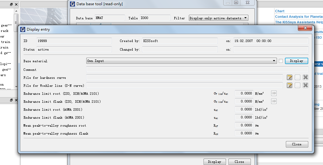

我的2012版怎么不能自定义数据啊,不能添加轴承数据和材料数据。
