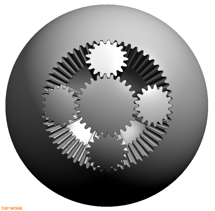

如图示。如何建内锥齿圈

这种结构用在那里?有何特点?

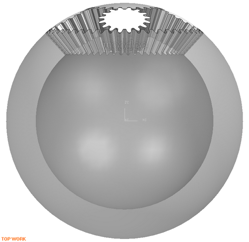

请问楼主,内锥齿圈用什么机床进行加工,谢谢!!
直齿的内锥齿轮目前看用精锻方法制造是最好的。也就是在理论建模的基础上开出锥模,组成相应锻模后进行加工。  发表于 2013-8-3 11:47
 楼主| 发表于 2013-7-18 17:35 | 显示全部楼层
请问是不是用PROE建的模呢?
UG在对齿轮类零件建模上有级大的优越性。  发表于 2013-8-3 11:48
UG  发表于 2013-7-18 18:33
 楼主| 发表于 2013-7-18 17:41 | 显示全部楼层
电脑锣,分两次锣

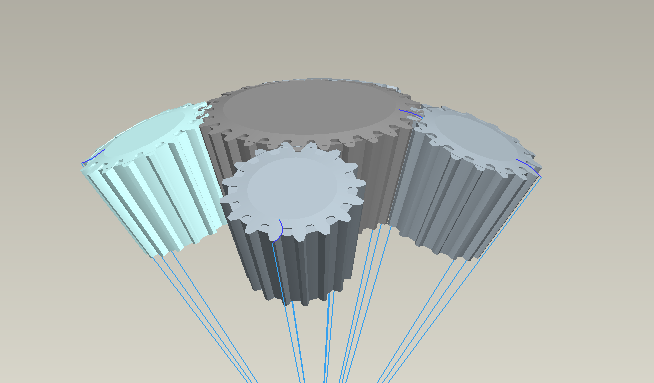

1. 齿数26、17、56,4个行星轮无法90°、90°装配。
2. 轴交角25°,在球面轮系中不能随便给定,是由合适的配齿数决定的。
还是去搜一些锥齿轮行星轮系的资料看看再设计。
