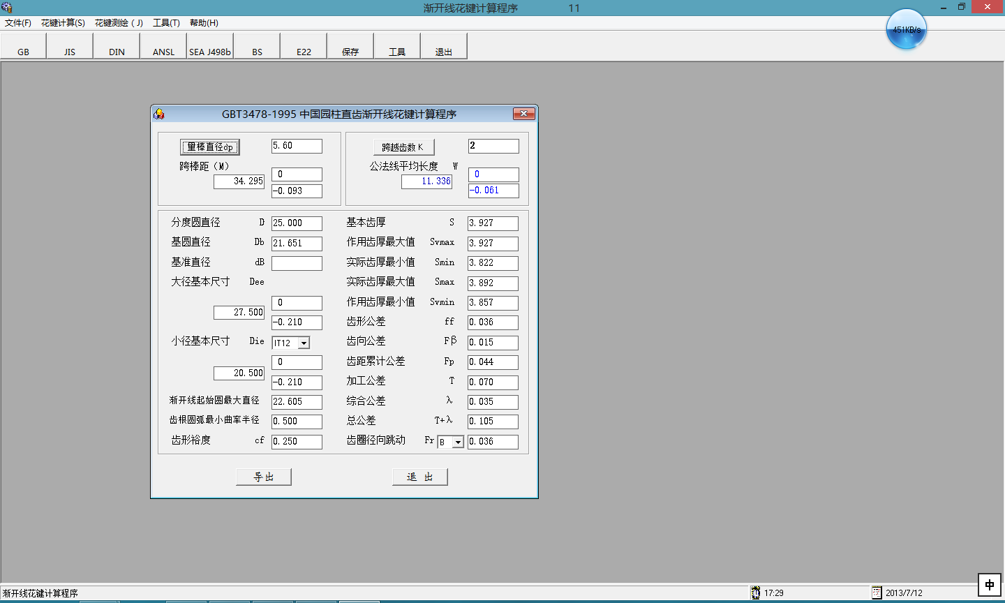

计划增加一些花键测绘方面内容,还有最后作完。
花键计算根据反馈,已基本完成。
渐开线花键7-10.rar (455.04 KB, 下载次数: 1693)

V18.5.25
1、修正GB标准内花键校对规跨棒距错误!---感谢 大侠。
2、修正DIN5480外花键齿根圆直径公差。
V18.5.1
1、修正不能试用问题!---感谢 Scorpio
2、修正JIS D2001标准,花键孔时大径定心与齿形定心配合时,大径和公差错误。---感谢 JACK D.
V18.2.28
1、修正DIN5480标准,棒间距显示错误;---感谢 king_yang
V17.10.1
1、修正ANSI B92.1标准,齿数范围提示不正确。
V17.4.5
1、修复JIS D2001标准,奇数齿时,M值公差错误。---感谢 king_yang
2、DIN5482标准,在原标准基础可修改变位量。 ---感谢 大侠
V17.2.15
1、修复JIS D2001标准,变位系数不为0.8时,M值错误。---感谢 junjun
2、取消JIS D2001标准齿数上限限制。
V17.1.14
1、修复DIN5482外花键k公差时,最小齿厚错误。---感谢 大侠
2、修正更改量棒直径和跨齿数时计算精度。
V16.12.9
1、修复外花键公法线计算错误。---感谢 大侠
V16.12.1
1、修复保存时,花键类型错误。---感谢 随风而逝
V16.11.12
1、增加GB花键量规及图形模块。
2、保存文件格式在原有CVS格式基础上增加了xls和TXT格式。
3、在保存xls文件中增加量规的外形结构及尺寸。
补充内容 (2018-5-31 22:28):
Involute_Splines V18.5.25
https://pan.baidu.com/s/1NQk6tkpLWoiWYDImywTNjg
补充内容 (2019-5-26 22:25):
更新汇总:
V19.4.3
1、修正已知M值求S和W值错误。--感谢  越过冬的蚊子
V19.03.03
1、修正DIN5480标准,加工方法不同齿根圆错误。
V19.02.20
1、修正DIN5482标准,58*53规格外花键小径尺寸错误!--感谢  spsan66
V19.01.01
1、修正导出xls文件时,基圆尺寸错误!--感谢  1
2、修正DIN5480标准,Teff值与Tact值错误!---感谢 花键
3、增加DIN5480标准中“单项节距偏差”显示!---感谢 花键
补充内容 (2019-6-3 21:34):
V19.04.03
链接: https://pan.baidu.com/s/15o5orQICQZtV6CUhwrTSNA
提取码: 7fxx
更新汇总:
V19.4.3
V19.03.03
V19.02.20
V19.01.01
补充内容 (2019-11-30 21:14):
链接: https://pan.baidu.com/s/1mpZplb467GoeldBlvHEHug 提取码: f9p3 最新版本:V19-09-06
V19.9.06
1、修正英制径节缺少“5/10”问题。---感谢 沃德~周
V19.8.27
1、完善GOST6033-80标准
2、大小径公差未完成...
补充内容 (2020-2-24 22:36):
更新:
V20.2.25
1、修正输入参数更改时,原平齿根自动变为圆齿根。
2、增加量规可自行选择量棒直径以及跨齿数。
V20.2.22
1、修正英制更改跨齿数时公法线错误。---感谢 大侠
2、优化花键量规参数页面;
3、增加DIN标准量规参数。
链接: https://pan.baidu.com/s/1WVcADNWBJkexQAVE51sblA 提取码: 7t98
补充内容 (2020-4-26 22:08):
链接: https://pan.baidu.com/s/1K18vN_x6tUh9WSSuEaQw6g 提取码: 2hcc
更新:
V20.04.25
1、更新已注册的用户,重装系统后不用再注册(不更换硬盘);
2、增加美标量规模块(未完成)
V20.04.17
1、修正DIN5480...
补充内容 (2021-12-29 22:58):
V1.0.0.216 ●增加公制渐开线花键、矩形花键强度模块。(英制未完成)
V1.0.0.213 ●修正DIN5481标准中最大/最小齿厚显示错误!优化渐开线花键显示字体。
V1.0.0.212 ●修正DIN5482标准中内花键M值显示错误。
V1.0.0.211 ●修正GOST标准中内花键平齿根/大径定心时,大径错误。
V1.0.0.210 ●修正GB1800公差与配合中轴k公差错误;修正ISO4156、ANSB92.2M(大径配合未完成)不显示结果。
V1.0.0.209 ●增加基础数据中M值和W值双击改变显示公差。
V1.0.0.208 ●按DIN5480-2006更新量规部分。
V1.0.0.207 ●调整输入输出窗口布局;增加设置窗口字体大小。
V1.0.0.206 ●修正DIN5480量规齿槽/齿厚错误;优化六齿挂轮计算速度。
V1.0.0.205 ●修正GB1800部分公差错误;优化四齿挂轮计算速度。
V1.0.0.204 ●更新矩形键量规部分;
V1.0.0.203 ●更新挂轮计算器,差排序错误;结果中有相同的挂轮数据;计算挂轮不在挂轮库范围内。
V1.0.0.202 ●增加侧工具栏;(2)增加花键图形显示(未完成);
V1.0.0.201 ●优化挂轮计算器算法,缩短计算时间。
V1.0.0.200 ●增加矩形花键计算模块 ;●增加三角花键计算模块。
补充内容 (2021-12-29 23:12):
