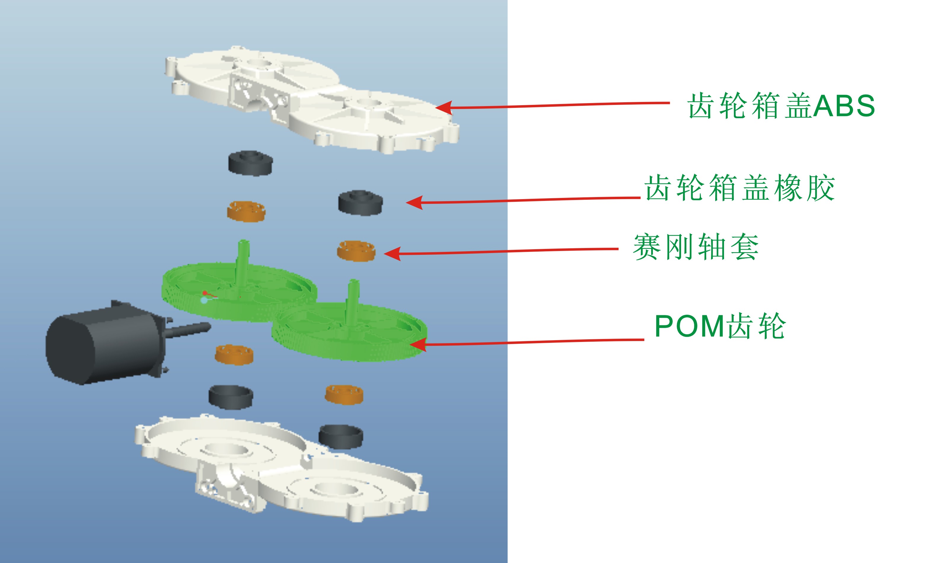

  附图为常见的齿轮机芯,噪音一直降不来。原来有老机芯,结构一样,但是老机芯声音非常好。新机芯刚装机的时候声音还行,但是跑了十几个小时噪音就很大!求救!

1. 测温度。测量运转过程中主要零件的温升。
2. 拆机观察。噪音机,拆下看看哪里磨毛了。
POM齿轮,成型冷凝后,状态很稳定。但注塑条件对尺寸影响很大,调机时要多试,注塑过程中务必注意保持稳定。

温度升了,齿轮侧隙还有吗?

使用合适的润滑脂可以起到润滑和减噪音的效果!
