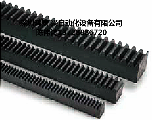

KHK CP齿条KHK CP磨齿齿条KHK CP调质齿条KHK CP斜齿齿条
登录/注册后可看大图

  1、STRCPF・STRCPFD
  齿距:5、10
  全长:1000
  材质:S45C
  主要特长:与KTSCP小齿轮配对使用,侧隙量可以任意调整。
  2、KRGCP・KRGCPF・KRGCPD
  齿距:5、10
  全长:100、500、1000
  材质:SCM440
  主要特长:具有高强度及耐磨性,可以使用在高精度定位上。
  3、SRGCP・SRGCPF
  齿距:5、10、15、20
  全长:100、500、1000
  材质:S45C
  主要特长:高耐磨性,价格经济的研磨齿条
  4、KRCPF
  齿距:5、10
  全长:1000
  材质:SCM440
  主要特长:材料是SCM440经过调质处理,提高了齿条强度。
  5、RCP・SRCPF・SRCPFD
  齿距:2.5、5、10、15、20
  全长:100、500、1000、15000、2000
  材质:S45C
  主要特长:模数、长度规格丰富,成本低,应用范围广。
  6、SURCPF・SURCPFD
  齿距:5、10
  全长:500、1000
  材质:SUS304
  主要特长:材料采用了SUS304,适合于使用在食品加工机械上;
  7、SROCP
  齿距:2.5、5、10
  全长:500
  材质:S45C
  主要特长:齿条往复移动的场合时使用非常方便;
  8、FRCP
  齿距:5
  全长:2000、3000、4000
  材质:SS400
  主要特长:加工工艺为连续切削的产品,全长并可以变形;
