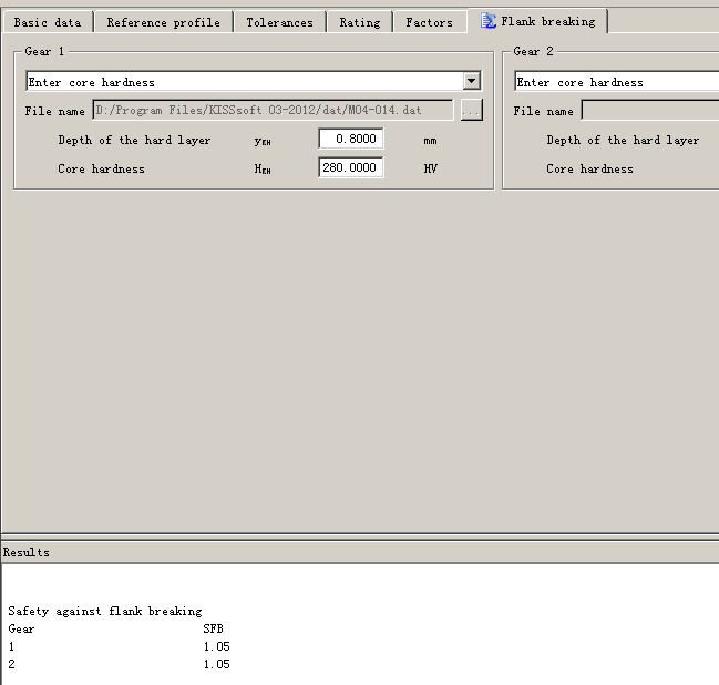

请问flank breaking 的SFB要达到多少才安全?求相关知识!

理论上过了1就是安全的,
谢谢!请教这个说法有出处么?  发表于 2013-7-10 15:43

你指的是这个?
我说的是有效齿面的破坏。你那个是受力最大的公法线30度方向时的疲劳破坏。 不过,你搞得那个界面很有意思的。  发表于 2013-7-13 15:19
