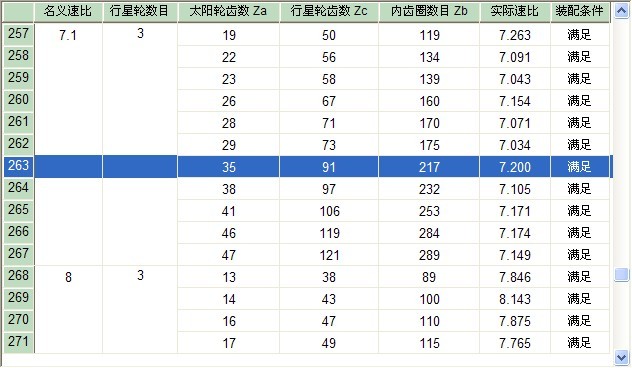

行走减速机二级传动速比57左右怎么配的?
发表于 2013-7-5 14:18 | 显示全部楼层 |阅读模式
发表于 2013-7-5 15:41 | 显示全部楼层
需要2级共用一个齿圈么?
发表于 2013-7-5 21:27 | 显示全部楼层
楼主需要什么精度级别的,给个准确的减速比,是要斜齿还是直齿的,
57不够准确么?  发表于 2013-7-5 21:51
发表于 2013-7-6 11:59 | 显示全部楼层
发表于 2013-7-9 11:54 | 显示全部楼层
如果共用内齿圈,不考虑承载力和外形大小的话有太多种!
