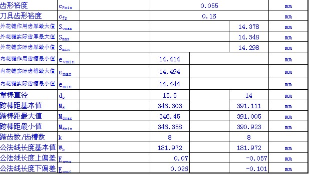

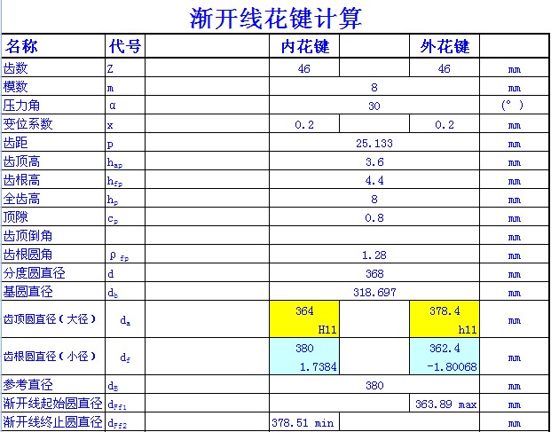

外花键与内花键的配合,可以理解为轴孔配合。其不同的是齿面配合而已。这个配合是通过齿厚来控制的,也就是说实际过程中我们要控制的就跨棒距或公法线。具体怎么控制,就是理论计算了,应该在DIN中是涉及配合公差的
我传了个配凑了你的数据的参数,可以参考下。8H/8f配合条件下的参数。W380×8×30×46-8H/8f

LZ给的是按照DIN5480花键标准执行的外花键参数,f是配合。
