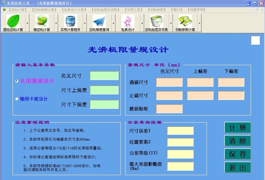

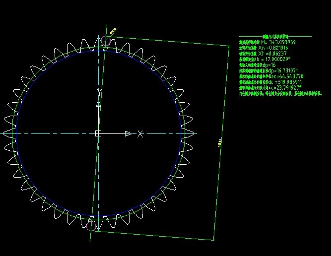

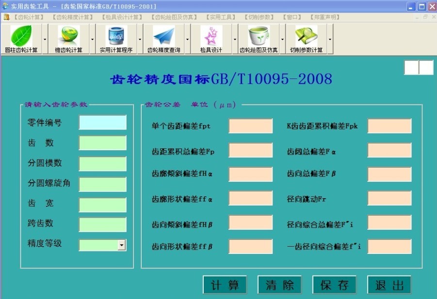

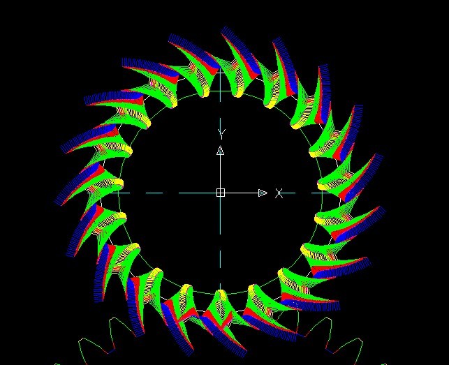

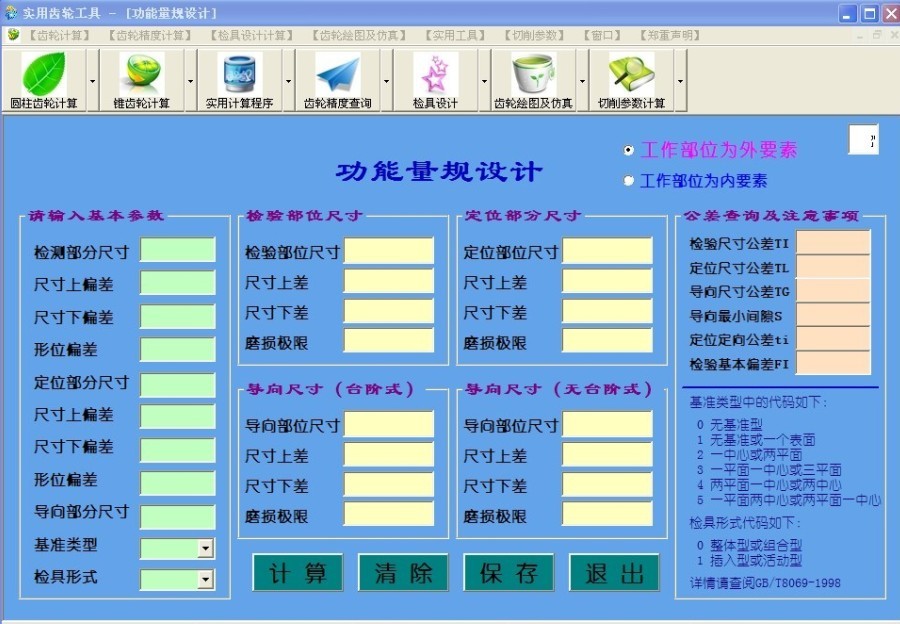

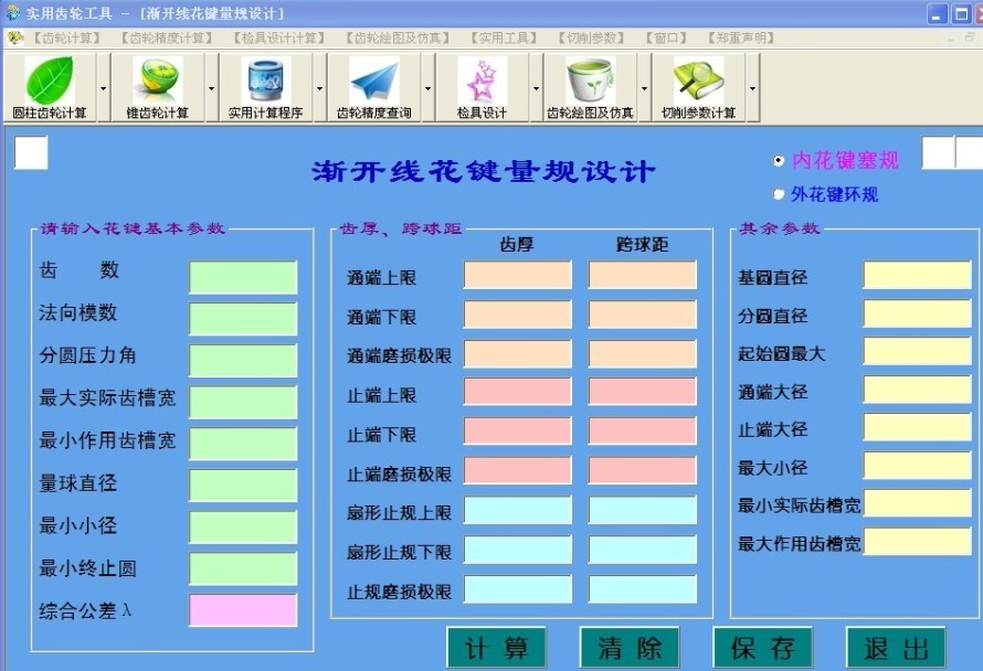

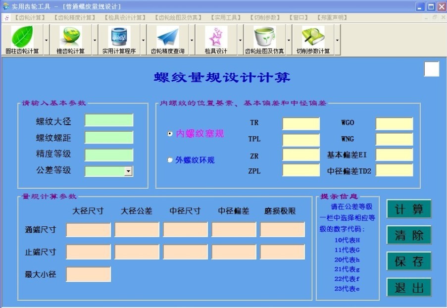

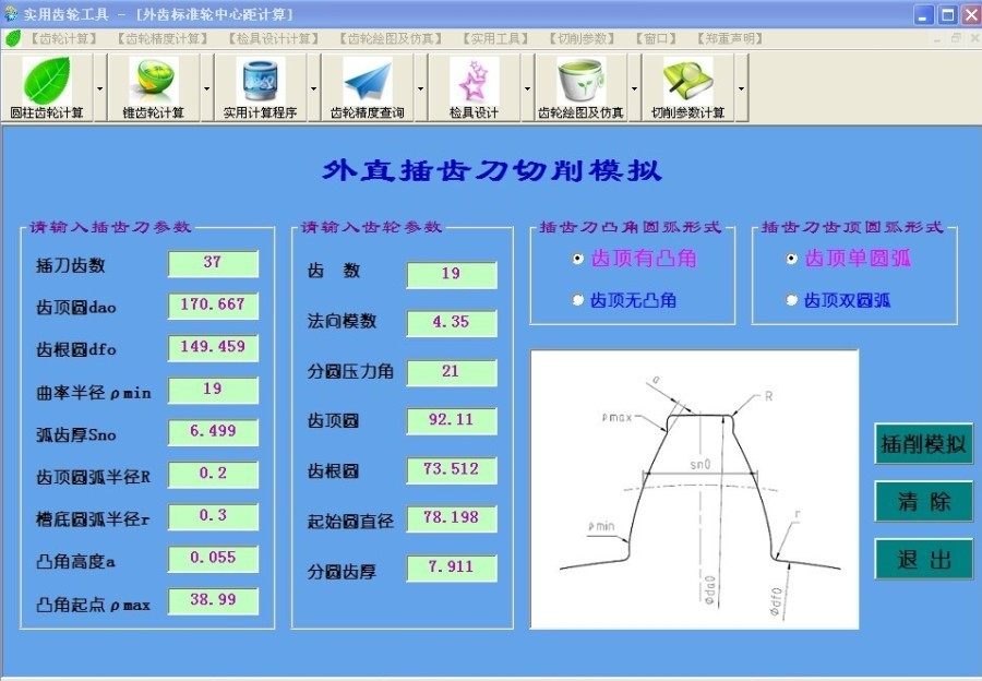

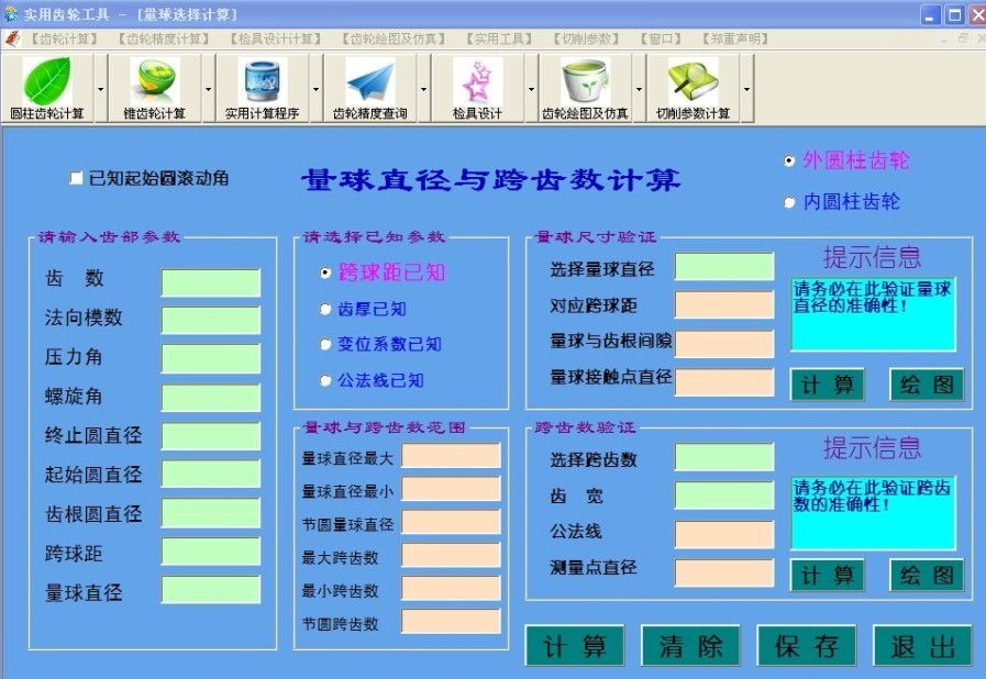

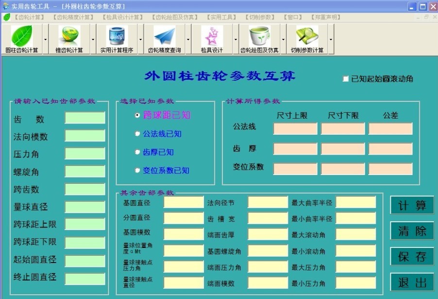

从事齿轮加工这个行业,根据6年的工作经验编了个实用软件。模块比较多,发几个主要的,大家帮我看看怎么样:
想整套软件出售,懂的人帮我看看能值多少!

滚刀模拟图
滚刀模拟图
滚刀切削模拟
滚刀切削模拟
功能量规计算
功能量规计算

渐开线花键量规设计
渐开线花键量规设计

光滑极限量规设计
光滑极限量规设计
齿轮精度国家标准
齿轮精度国家标准

端面齿形及测量
端面齿形及测量

软件功能比较简单,最优特色的就是滚刀或插刀的模拟,但这个对于实际应用的价值不大!毕竟那只是看个结果,如果直接能给出3D可能更直接,评估效果也更好点。
从专业软件的角度看,如果就是计算基本的几何参数,然后做个小动画,那价值就不高!
齿轮计算软件至少包括的功能:(1)几何计算(2)加工方法(3)公差处理(4)强度计算。这已经是最好的功能了,再少了就不能说是一款专业软件了!
发表于 2013-6-27 13:37 | 显示全部楼层
5-10块左右
发表于 2013-6-27 13:51 | 显示全部楼层
版主讲得好.
有一问题,现在的齿轮强度计算,是按图纸参数计算,还是按真实的滚(插)剃后的形状来分析计算的?
