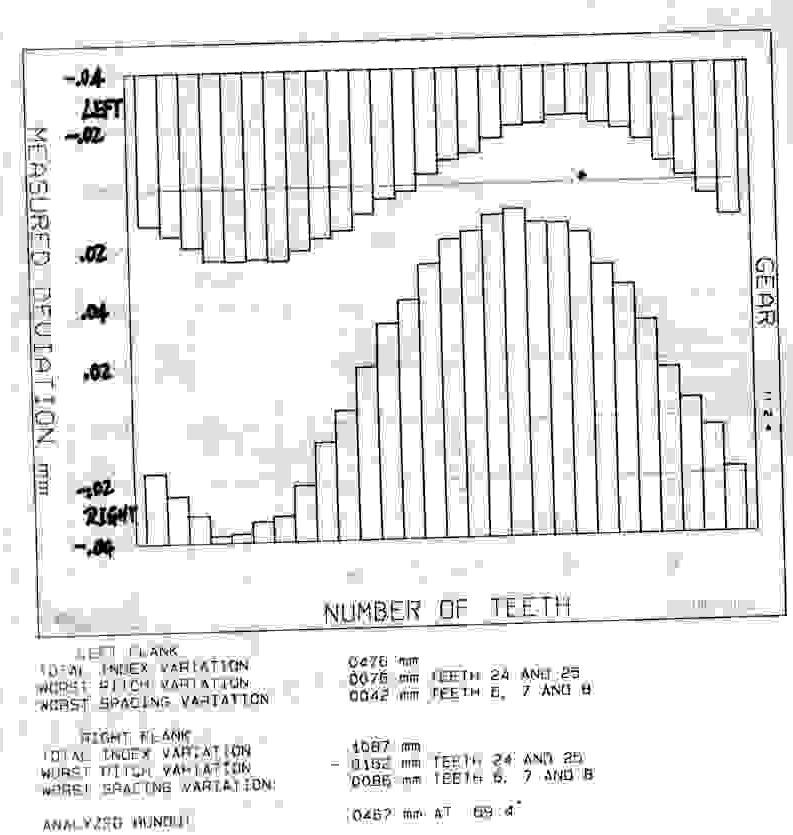

求教 M&M报告 中 analyzed runout的含义
发表于 2013-6-26 17:43 | 显示全部楼层 |阅读模式
希望可以结合一个例子帮忙讲讲!

发表于 2013-6-29 12:51 | 显示全部楼层
讲的是单一误差,邻接误差和累积误差啊
发表于 2013-6-29 17:09 | 显示全部楼层
是想知道产生的原因还是仅对图进行讲解?
 楼主| 发表于 2013-6-30 01:53 | 显示全部楼层
发表于 2013-7-2 19:58 | 显示全部楼层
含义是径向跳动,产生的原因是工装或装夹造成的.
