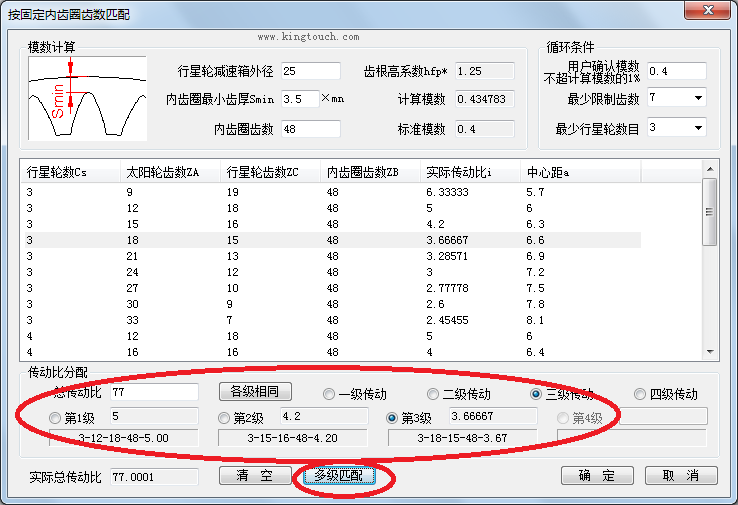

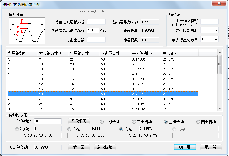

现在先按照 NGW 配齿计算:
1.  大功率的, 各级内齿不相同的配齿;
例如 i=81 3级 配齿入上图。
2.  管状行星, 公用内齿,就是3级内齿齿数一样的

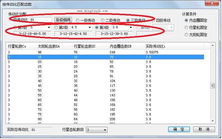

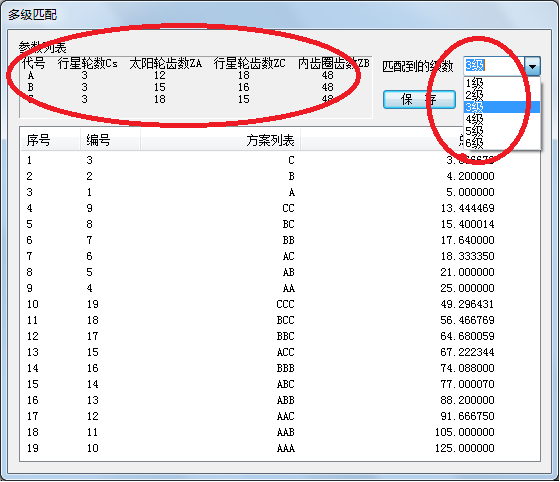

多谢  牛爷
还有,就是如同 MAXON 样本,对于每种外径的优化出几个数比,排列组合出大千世界。
