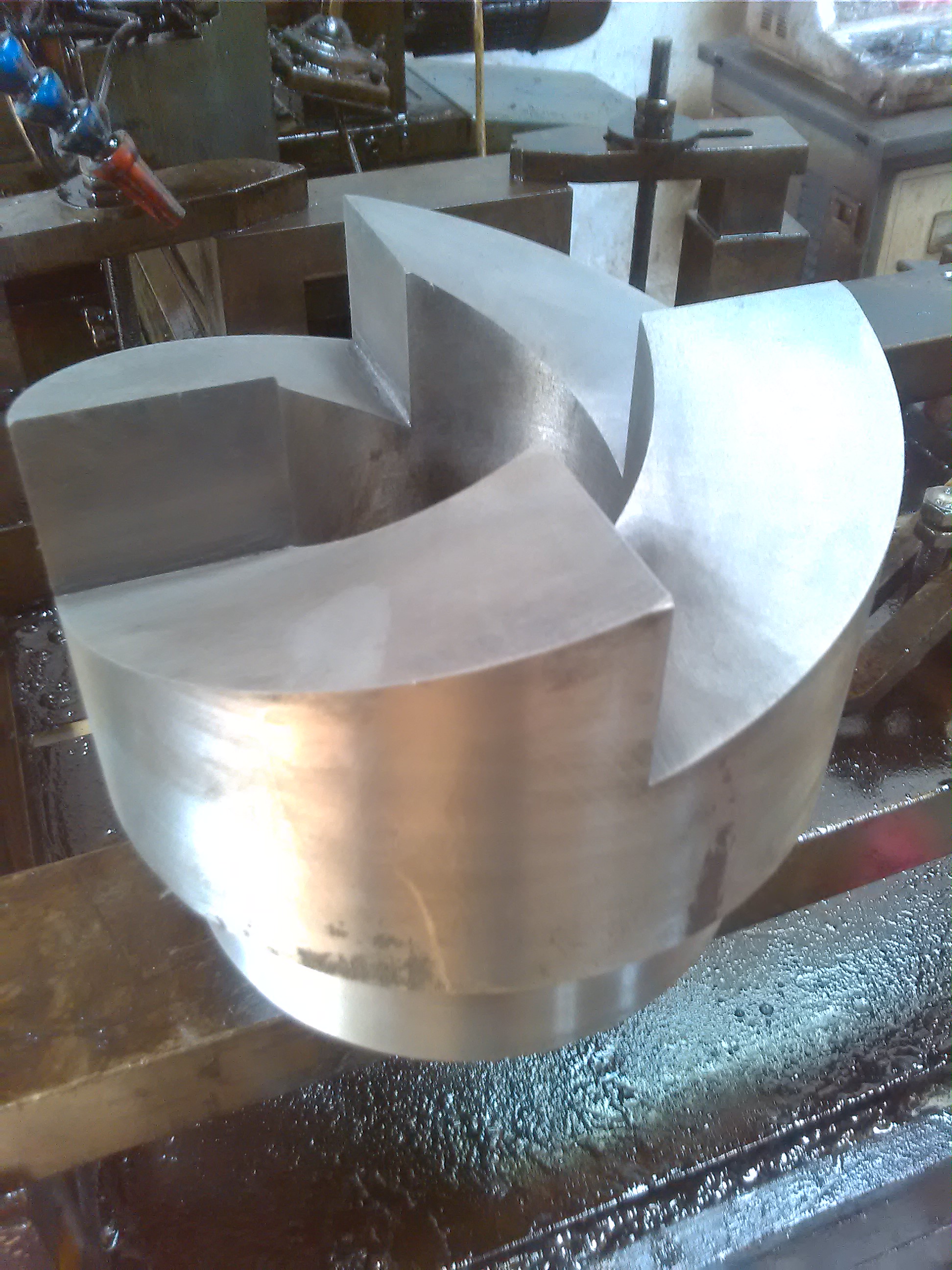

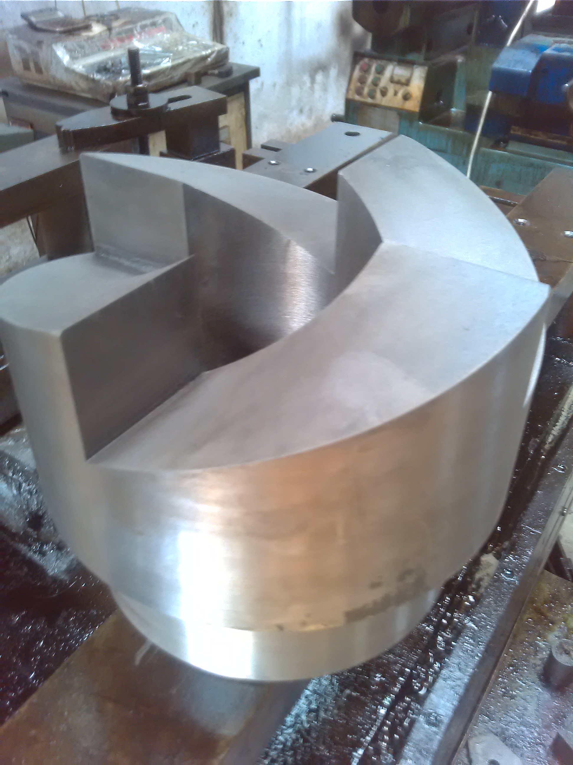

用线切割做了个离合器副,是锯形齿的。请大家欣赏。

请问这个怎么保证钼丝不干涉呢

 楼主| 发表于 2013-6-25 22:05 | 显示全部楼层
       一直以来,人们认为线切割加工中只可以加工直面,就算四轴联动,也只可以加工出异形而已。实际上,经过我多年的工作摸索,在线切割机床上完全可以加工出曲面零件。
       上面的离合器只是应用的一种,像螺旋桨叶片,搅拌机叶轮,斜齿轮等,均可通过适当的方式加工出来。只要条件具备,甚至加工出球面也不是神话。
       总之,线切割机床的应用水平还很低,如果使用得当,完全可以取代传统的加工方法,让在铣床等需要很好技工才能完成的复杂零件在线切割机床上可以轻松的实现。把复杂的事情简单化!

举个简单的例子,如果线切割的切割线不是直线,而是一个圆形或者弧形,不停的做切割运动,工作台也做相应的坐标移动,那么切割出的表面必然是螺旋面。
