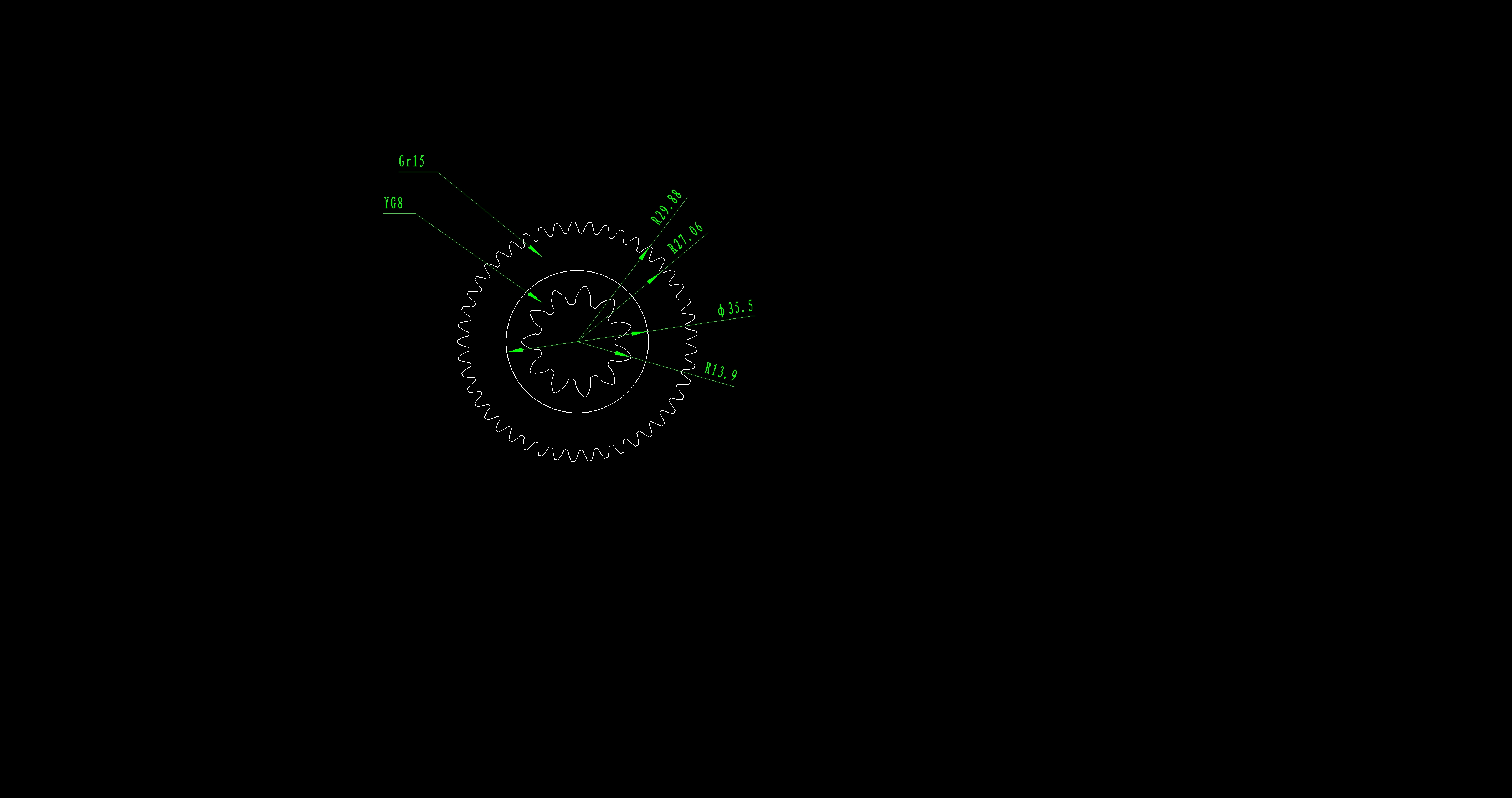

成形齿轮模具,下一冲,带内齿(相当于阴模),外齿齿根圆为53,内齿齿顶圆为28,如果我把做成镶合金的模冲,m值应该取多少?如果我现在做成了r中为35.5,合金为YG8,外套为Gr15,压产品合金会裂吗?是粉末冶金模具,产品密度要求6.85g/cm3.

图片见附件

请大家帮帮忙,图片见上面所示,谢谢!

怎么没人回啊?如果过盈量加大,会不会更安全?

裂是会的6.85g/cm3。你最大的问题脱模!

我如果加大了过盈量,脱模没问题,合金不会脱出;现在只要是我新模具回来只能加工3000件左右产品,合金齿根就开裂了?我该怎么调整调整?
