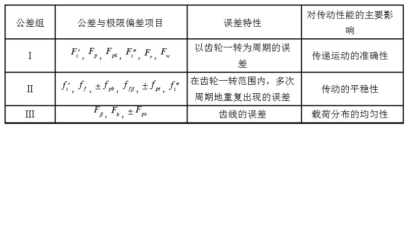

学习齿轮的第二步,了解了基本知识之后,学习一点齿轮精度的知识。
找一本《互换性与技术测量》的书,其中有一章“圆柱齿轮传动的精度与检测” 主要包括:
1、齿轮评定指标,如F",F',f",f'.....等等。
2、齿轮精度: 9级,8级。。。;
3、齿轮公差组
4、齿轮检验组。 你就会明白为什么齿轮图纸上一般为什么要指定几个检测项目。
5、特别重要的一点是:齿厚及侧隙的内容。
