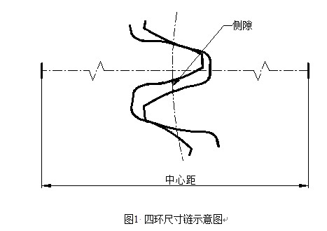

先截一段我的论文《基于MathCAD的齿轮箱体孔系位置度公差求解方法》 中的一段来解答你的问题:
注:由于论文只是初稿,暂时不分享,请见谅!
    在平行轴渐开线圆柱齿轮传动系统设计中,侧隙是一个非常重要的设计参数。这是因为实际工作中的齿轮副,当工作面处于接触啮合状态时,非工作面之间必须预留一定的间隙,以便于存储润滑油、补偿温升导致的膨胀以及齿轮制造安装误差造成的不利因素等。按照尺寸链的构成角度来分析侧隙的形成,我们可以将一对齿轮副的侧隙、两齿轮的齿厚与中心距视为一个“四环尺寸链”,而侧隙则是封闭环,如
1所示。换言之,当齿轮完成装配后,封闭环侧隙的大小由两个齿轮的齿厚与中心距尺寸来决定。有了尺寸链,我们可以参照光滑圆柱体轴孔配合基准制的规定,来规定齿轮副的基准制。如果把齿轮副的中心距视为“孔”,把齿厚视为“轴”,齿轮副的侧隙就相当于轴孔配合间隙。按照光滑圆柱体轴孔配合的两种基准制——基孔制与基轴制,则齿轮副侧隙就有了基中心距制和基齿厚制。基中心距制是固定中心距的基本偏差而改变齿厚的基本偏差来得到不同的侧隙;而基齿厚制是固定齿厚的基本偏差而改变中心距的基本偏差来的到不同的侧隙。基于齿轮装置的加工与测量的特点,齿轮的相关设计标准如ISO 1328-1975等多采用基中心距制。中心距的极限偏差采用双向制,且对称分布。
